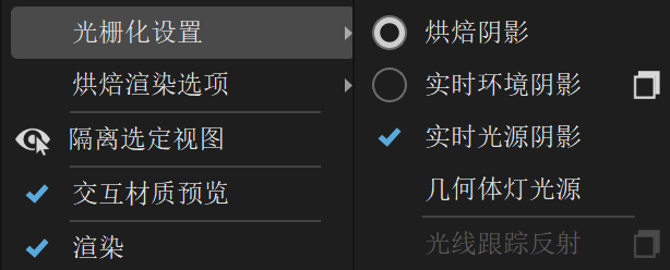

光栅化设置
这些选项位于“可视化”>“光栅化设置”下,在评估阴影、几何体灯光源、反射和折射时可将它们与 OpenGL 和 Vulkan 光栅器一起使用。启用或禁用这些选项,以及消隐、深度过程和透明模式。
烘焙阴影
激活/取消激活视口中顶点和纹理上的预计算阴影,并烘焙来自环境的阴影。
烘焙阴影

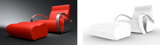

实时环境阴影

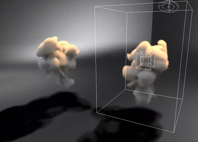

视频字幕:我们还引入了两种使用光线跟踪计算实时阴影的新方法:“光线跟踪环境光遮挡”和“光线跟踪环境阴影”。这些方法比现有的屏幕空间环境光遮挡更精确、更逼真。光线跟踪环境光遮挡的功能与 SSAO 类似,因为它计算所有方向上的阴影。另一方面,光线跟踪环境阴影会考虑来自环境贴图的照明以创建较亮聚光灯投射的柔和阴影。

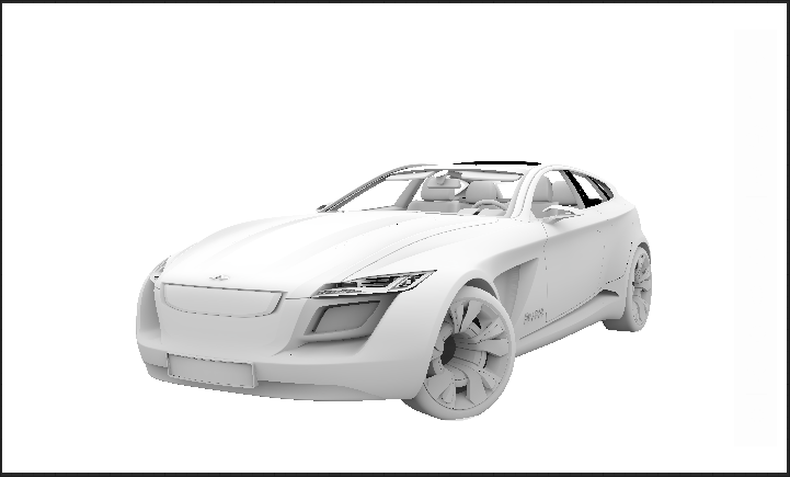

    • 禁用 - 烘焙、SSAO 和光线跟踪环境阴影都处于禁用状态,不显示在视口中。
      “实时环境阴影”开启 “实时环境阴影”关闭

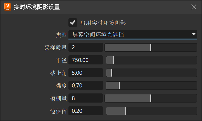

    • 屏幕空间环境光遮挡 - 在视口中使用屏幕空间单位激活环境光遮挡计算。这可以改善远处的阴影细节,并使材质看起来更引人注目。但是,这可能会降低性能,同时也需要更多内存。使用以下选项更改当前的 SSAO 设置:
      “屏幕空间环境光遮挡”设置

  • 采样质量 - 设置屏幕空间环境光遮挡计算的采样质量。
  • 半径 - 设置屏幕空间环境光遮挡效果的半径(以场景空间单位表示)。超出此距离的几何体不会遮挡照明。
    重要信息:
    由于这是屏幕空间效果,因此存在一些限制。例如,如果半径太大,将无法发挥效果。
  • 截止角 - 防止因深度通道不准确而在平坦曲面上出现自身阴影。使用截止角以免在平滑曲率的曲面上产生阴影。如果曲面平面与采样点矢量之间的角度小于截止角,即在截止角范围之外,则将忽略相应的采样。
  • 强度 - 设置遮挡的暗度。该值越高,阴影越暗。
  • 模糊量 - 设置应用于遮挡的模糊程度。值越高,模糊过程越多,即可产生更柔和的输出,但会增加执行时间。
    SSAO 提供了一种有效、实时的烘焙环境光遮挡 (AO) 近似方法。虽然 SSAO 永远不如预计算的 AO,甚至不如烘焙照明和阴影,但 SSAO 适合快速预览。
  • 边保留 - 设置模糊过滤器过程的边保留因子。它基于相邻像素深度的连续性。
    • 值为 0 将忽略深度通道中的任何不连续性并过滤所有内容。
    • 值为 1 时将仅过滤深度完全相同的像素。

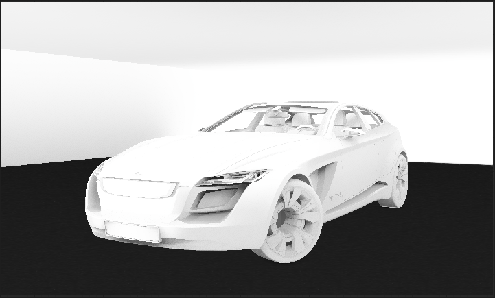

光线跟踪环境光遮挡
仅适用于 Vulkan,因为需要使用与光线跟踪兼容的显卡。激活环境光遮挡计算,又称柔和全局照明。它使用光线跟踪计算所有方向的实时阴影,从而更精确地实时计算漫反射照明的阴影区域,例如缝隙和角落中的阴影。它使场景图示更加逼真,同时解决了 SSAO 的一些限制。

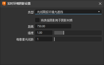

使用“实时环境阴影设置”中的以下选项来更改当前光线跟踪环境光遮挡:
光线跟踪环境光遮挡的实时环境阴影设置
  • 距离 - 设置几何体被视为遮挡物的最大距离。
  • 强度 - 设置阴影强度。该值越高,阴影越暗。
  • 每像素光线数 - 设置每像素要跟踪的光线数。

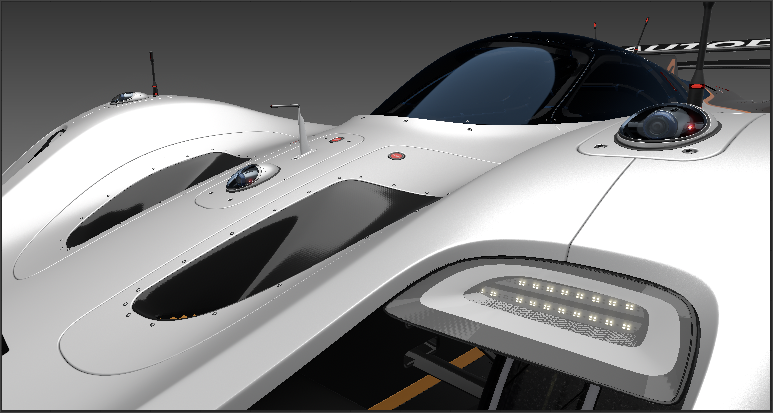

仅适用于 Vulkan,因为需要使用与光线跟踪兼容的显卡。激活并计算漫反射照明的实时阴影,同时考虑来自环境贴图的照明以创建较亮聚光灯投射的柔和阴影。此项用来替代 SSAO
遮挡光
例如,该场景使用 HDR 文件环境节点的计算结果进行照亮;它可以在场景中没有任何其他光源的情况下工作。在计算时隐藏的所有对象都将变暗。

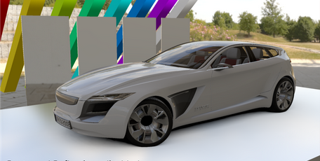

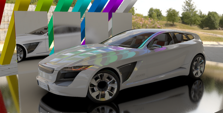

光线跟踪反射
视频字幕:VRED 现在可以将光线跟踪反射覆盖到光栅化图像上。只需转到“文件”菜单并在“可视化”下选择“光线跟踪反射”,您将在相应对象(例如本示例中的门)上看到反射。
仅适用于 Vulkan,因为需要使用与光线跟踪兼容的显卡。透明材质类型(例如塑料、磨砂金属、车漆、碳纤维、MDL 及玻璃)都支持光线跟踪反射。光线跟踪反射还支持蒙皮网格、DLSS 光线重建和透明/多材质反射蒙皮网格。
Vulkan 中的光线跟踪支持支持计算逼真的反射,从而显著提高视口中实时场景的视觉质量。这样一来,您的场景可以更接近使用我们的 CPU 和 GPU 光线跟踪器可实现的结果。
“光线跟踪反射”禁用 “光线跟踪反射”启用

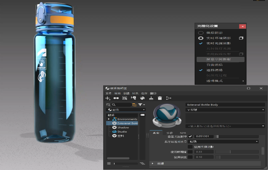

屏幕空间折射
视频字幕:除了光线跟踪外,另一个视觉增强功能是屏幕空间折射。Vulkan 中的这种视觉效果通过实时模拟光线折射,提供了更逼真的半透明材质可视化,包括表面粗糙度。
仅适用于 Vulkan。通过实时模拟灯光折射来增加玻璃、透射 MDL 和 MaterialX 材质的真实感,包括表面粗糙度。此功能仅限于最靠近摄影机的透明层,其后方的任何其他透明材质都将被忽略。
提示:
也可以通过“材质编辑器”分别启用/禁用每种材质的折射。
OpenGL Vulkan
使用 OpenGL 的示例 将 Vulkan 与屏幕空间折射结合使用的示例
