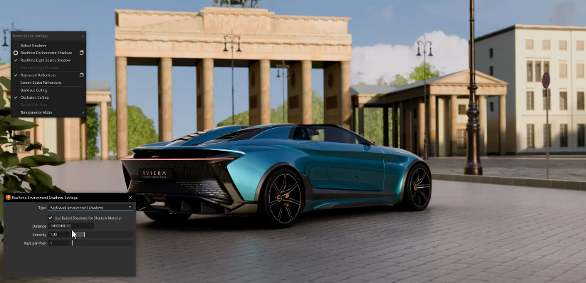

实时环境阴影设置
光线跟踪环境光遮挡和环境阴影

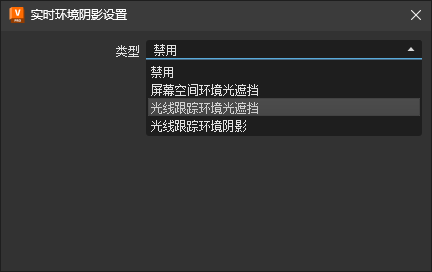

了解以下方法:光线跟踪环境阴影光线跟踪环境光遮挡,它们需要与光线跟踪兼容的显卡,以便使用光线跟踪计算漫反射照明的实时阴影。它们可替代另一种阴影类型 (SSAO),后者适用于 Vulkan 和 OpenGL。由于实时环境阴影可能会对性能造成很大影响,因此也可以通过设置“禁用”将其禁用。
单击 设置框 可打开“实时环境阴影设置”,以确定使用的阴影类型,以及是否将烘焙阴影用于阴影材质、阴影的距离、阴影强度和每像素光线数。
“实时环境阴影设置”对话框
光线跟踪环境光遮挡
仅适用于 Vulkan,因为需要使用与光线跟踪兼容的显卡。使用 SSAO 的此替代方法可以更精确地实时计算漫反射照明的阴影区域。此项将计算所有方向的阴影,从而使场景图示更加逼真,同时解决了 SSAO 的一些限制。
限制:不支持细分(置换贴图);因此,将使用未细分版本的网格。
光线跟踪环境阴影
仅适用于 Vulkan,因为需要使用与光线跟踪兼容的显卡。它使用光线跟踪并计算漫反射照明的近似阴影,同时考虑来自环境贴图的照明,以便更亮的区域更具重要性,从而产生更清晰但柔和的阴影。

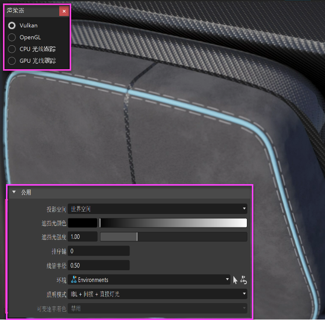

线管
Vulkan 支持线管。将任何材质应用到直线几何体,并为管半径设置沿整条线均匀分布的厚度。这些线由许多相连的胶囊近似形成。在某些情况下,在线段之间可以看到胶囊封口。要控制线厚度,请使用“材质编辑器”>“公用”部分中的“线管半径”选项。
线管汽车座椅示例
限制:目前,由于这是实时实现,因此存在一些限制:
  • VRED 中的某些线管几何体没有纹理坐标。仅当源直线几何体具有纹理坐标时,线管才具有纹理坐标。
  • 应避免使用纹理坐标的材质。
  • 线管半径在光线跟踪反射中不起作用。使用默认半径(1 个单位);但是,这通常意味着管线太细。
