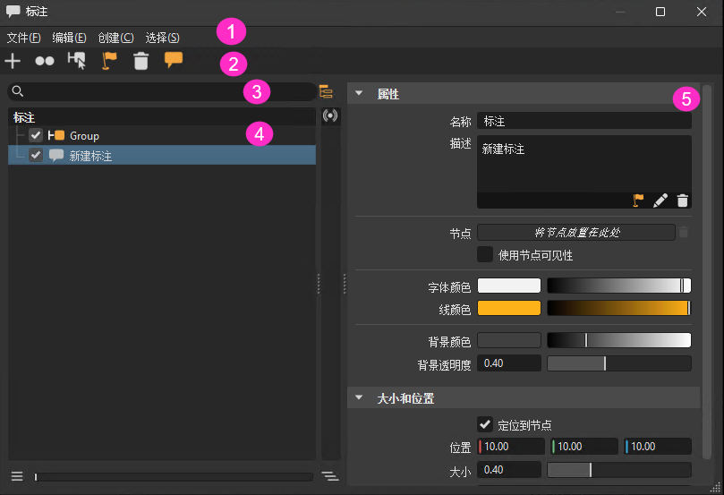

2 快速操作栏
  • “创建标注”图标 创建 - 在“列表视图”中创建标注节点。在场景中,按住 Shift 键并单击以选择标注的位置,然后使用描述部分添加标注。
  • “重复”图标 重复 (Ctrl+D) - 重复所有选定的标注。副本是在原始对象之上创建的,因此请使用 “重新定位”图标“重新定位”将其放置在其他位置。
  • “选择节点”图标 选择节点 (Ctrl+N) - 在“场景图形”中选择与选定标注关联的节点。
  • “重新定位”图标 重新定位 - 在按住 Shift 键并单击场景中的其他位置后,重新定位选定的标注。
  • “删除”图标 删除 (Del) - 从“列表视图”中删除选定的标注,并将其从场景中移除。您可以移除所有或一系列标注。有关详细信息,请参见如何移除标注
  • “切换标注”图标 切换标注 - 在场景中显示或隐藏标注。您还可以单击“列表视图”中任何标注旁边的复选框,以隐藏其显示。

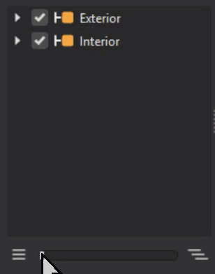

滑块
通过滑块及其按钮可以快速展开或折叠单选或多选子结构。如果未在“列表视图”中选择任何对象,则将展开所有节点。
单击 “折叠”图标 可折叠选定节点的层次,单击 “展开”图标 可展开该节点。
使用滑块展开和折叠“列表视图”树
5 属性
使用这些部分可以自定义标注文字、字体和背景颜色以及大小和位置。
属性
包含用于调整字体、线条和背景颜色以及背景透明度的选项,以及以下选项:
  • 名称 - 在使用 Python 时标识标注。
  • 描述 - 使用此字段可以输入和编辑标注文字。单击鼠标右键以选择用于撤消、重做、剪切、复制、粘贴、复制链接位置、删除和全选的选项。完成后,“列表视图”和场景中的标注将更新。
  • 节点 - 标识与标注关联的场景图形节点。将要与此标注关联的场景图形节点拖放到此字段中。要移除关联,请单击 “删除”图标。要更改指定给标注的节点,请从“场景图形”中将其他节点拖动到“节点”字段。
  • 使用节点可见性 - 使用标注的关联节点的可见性状态。启用了“使用节点可见性”后,如果节点不可见,那么标注也不可见。如果标注没有节点关联,则“使用节点可见性”不起作用。
  • 字体颜色 - 设置用于标注文本的颜色。
  • 线颜色 - 设置用于指向标注文本的线的颜色。
  • 背景颜色 - 设置标注背景的颜色。
  • 背景透明度 - 设置标注背景的透明度。
大小和位置
调整标注的位置和大小。
  • 定位到节点 - 确定标注是否随其关联场景图形节点的相对位置的变化而移动。如果变换了节点,标注的位置会相应地进行调整(因为标注的位置始终采用世界坐标进行计算)。
  • 位置 - 设置标注在屏幕上显示的位置。输入 X、Y 和 Z 位置。要手动定位标注,请启用 “重新定位”图标,然后按住 Shift 键并单击屏幕上的其他位置。
  • 大小 - 设置标注的大小。增加此值会增大标注气泡和字体大小。
  • 动态缩放 - 可根据“渲染窗口”中的深度改变标签大小。例如,一个对象的标签在“渲染窗口”中看起来更近,且比靠后的对象更大。有三个缩放选项:
    • - 使最近的标签变小,当靠近屏幕工作时适用。
    • - 使距离较远的标签变大,当远离计算机屏幕工作时适用。这非常适用于与他人共享演示。
    • 禁用 - 使标签变大,但大小相同。
      由于“尺寸”和“动态缩放”均会影响标注尺寸,将两者结合使用可获得合适的尺寸。
