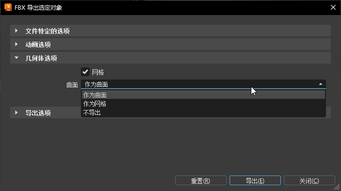

对于 FBX 文件格式,在“几何体选项”部分中,可以在导出时将 NURBS 曲面转换为网格几何体,而无需更改当前场景结构。也可以从场景中移除某些功能。

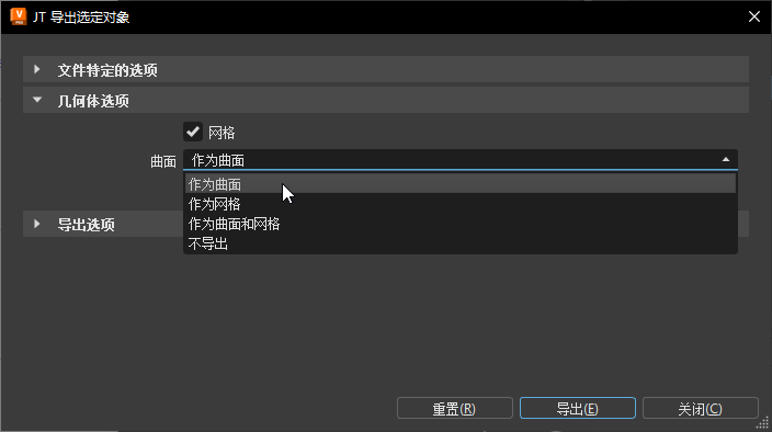

对于 JT 文件格式,在“几何体选项”部分中,可以将 NURBS 曲面导出为曲面或在导出时将其转换为网格几何体。如果要保留 NURBS 数据和额外的网格表示,这也是可能的。
导出为 JT 的 VRED 场景将丢失存储在几何体上的所有元数据。JT 仅允许以组级别存储元数据。因此,如果元数据存储在几何体上的 VRED 文件导出为 JT,然后重新导入到 VRED,则该文件将有所不同,因为元数据以几何体级别存储时会丢失。

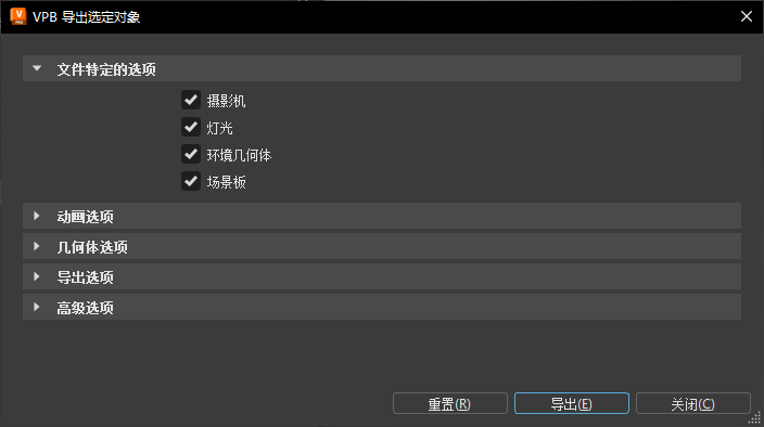

文件特定的选项
包含以下文件特定的导出选项:
摄影机 -(仅适用于 VPB、OSB 和 FBX)在导出的场景中保留所有现有摄影机。
灯光 -(仅适用于 VPB、OSB 和 FBX)在导出的场景中保留所有现有灯光。
环境几何体 -(仅适用于 CSB、STL、VPB、OSB 和 FBX)在导出的场景中保留默认的环境几何体切换。
场景板 -(仅适用于 OSB 和 VPB)在导出的场景中保留所有现有场景板。

网格 -(仅适用于 FBX、JT、OSB 和 VPB)在导出的场景中保留所有现有网格。
曲面 -(仅适用于 FBX、JT、OSB 和 VPB)确定对曲面所做的操作,以及是否在导出场景中包含曲面。
