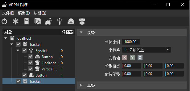

VRPN“跟踪”模块
“了解更多”图标 有关使用“跟踪”模块的信息,请参见 设置跟踪配置
在模块的左侧浏览服务器、设备及其子项(实体、Flystick 等)。在模块的右侧查看和编辑选定项目的属性。

VRPN 服务器设置
在模块的左侧选择服务器,以在右侧的“服务器”部分查看其设置。
如果服务器尚未运行,则必须为其指定配置文件并启动它。
  • 配置文件 - 输入 VRPN 服务器配置文件 (*.cfg) 的路径。样例配置文件包含在 VRED 安装文件夹中。单击鼠标右键以使用首选项中指定的默认配置文件。
  • 状态 - 显示当前服务器状态。
  • 启动/停止 - 手动启动或停止服务器。
设备设置
在模块的左侧选择设备,以在右侧的“设备”部分查看其设置。
  • 单位比例 - 跟踪值通常以米为单位传输。“单位比例”用于将其转换为毫米级的 VRED 标准。默认值是 1000。如果跟踪系统发送的跟踪值不是以米为单位,则应调整此值。
  • 坐标系 - 有三个预定义的跟踪坐标系:
    • X 轴向上 - X 轴指向上,Y 轴指向左,Z 轴指向前。
    • Y 轴向上 - X 轴指向右,Y 轴指向上,Z 轴指向前
    • Z 轴向上 - X 轴指向右,Y 轴指向后,Z 轴指向上
  • 交换轴 - 交换轴以匹配各种坐标系。
  • 投影原点 - 指定投影在全局跟踪坐标中的位置。这主要用于头部投影。
  • 旋转偏移 - 用于添加额外的旋转。
