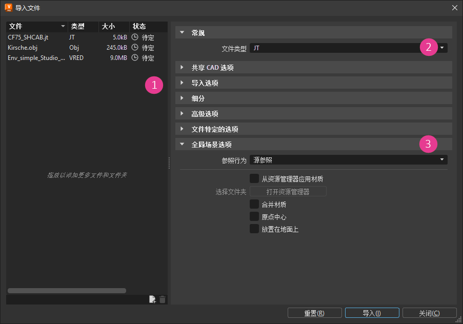

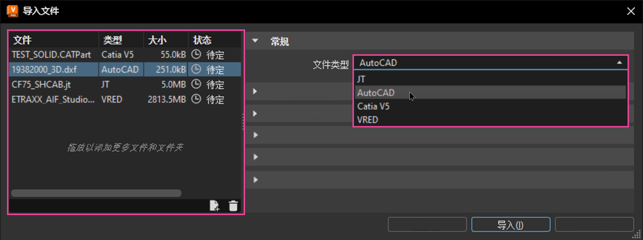

“导入文件”包括两个区域,左侧的“导入文件列表”和右侧的“文件类型参数”。将文件拖放到“导入文件列表”中或使用“添加”按钮进行添加。从列表中选择文件,然后单击“文件类型”,并选择与您的选择关联的文件类型。这将加载该特定文件类型的导入参数。
导入文件
1 导入文件列表
“导入文件”对话框打开后,要导入的文件将显示在左侧。将更多文件和文件夹拖放到此列表中。检查“状态”列以查看文件是已导入、正在等待或正在加载、已成功导入、已中止还是导入失败。

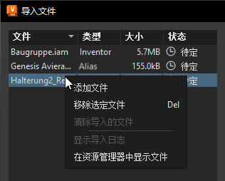

使用快捷菜单可在已导入文件列表中添加或移除文件。使用快捷菜单中的其他选项可在资源管理器窗口中显示文件位置或查看导入日志。
快捷菜单

2“导入文件”参数
常规
在“导入文件列表”中选择文件后,将在右侧显示相关参数。使用“文件类型”下拉菜单可加载该特定文件类型的参数。
导入文件列表
  • 文件类型 - 提供相关选项,用于从左侧列表中加载特定于选定文件类型的正确导入参数。

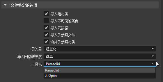

文件特定的选项
  • 导入组材质 - 禁用此选项后,不会为零件文件、部件或实例创建其他材质组节点,而是直接丢弃材质。对于某些 Inventor 工作流,您可能希望启用此选项以创建这些材质组节点。
  • 导入关联的网格 - 导入与网格相关联的数据,而不是将其排除。
  • 导入不可见的实例 - 启用或禁用导入不可见的实例。启用此选项后,不可见(隐藏)实例将导入 VRED,而不是排除。
  • 导入坐标系 - 将轴系统的导入从 CATIA 切换为 VRED。由于 CATIA 文件可以具有多个坐标系,因此 VRED 会查看这些坐标系,导入它们,并借助坐标十字创建变换组,以便在视口中更好地进行表示。
    注意:
    “文件 IO”>“Catia V5”>“文件特定的选项”首选项中也有一个导入坐标系首选项。
  • 导入摄影机 - 从 Alias .wire 文件导入摄影机,而不是将其排除。
  • 导入灯光 - 从 Alias .wire 文件导入灯光,而不是将其排除。
  • 导入变量 - 从 Alias .wire 文件导入变量,而不是将其排除。
  • 导入模板几何体 - 从 Alias .wire 文件导入模板几何体,而不是将其排除。
  • 导入切换材质 - 启用此选项后,从 Alias .wire 文件导入 Alias 切换着色器作为切换材质。禁用此选项后,仅导入 Alias 切换着色器中的活动着色器,而不会导入任何不需要的着色器。
  • 导入元数据 - 从文件导入元数据,而不是将其排除。
  • 导入动画 - 从 Alias .wire 文件导入动画,而不是将其排除在外。
  • 减少恒定关键帧 - 通过移除具有相同值的相邻关键帧,减少 Alias .wire 文件中的关键帧数量。
  • 导入子参照文件 - 导入已导入文件中包含的所有零件文件、子部件和子参照。
    禁用此选项后,“场景图形”中将仅显示结构信息(树),而不显示几何体。将导入所有子部件及其零件文件(卸载状态)。
    启用此选项后,将导入所有子参照文件(加载状态)。
  • 合并子参照材质 - 控制导入 CAD 部件和 PLMXML 文件时处理重复材质的方式。将对这些重复项进行合并或为其创建实例。
    禁用此选项后,将不会合并重复的材质。如果子参照文件参照了相同的材质,则在导入中每次出现此材质时均会创建额外的一个材质实例。
    禁用“合并子参照材质”
    启用此选项后,将合并由子参照文件参照的重复材质。默认情况下启用此选项。
  • 模型状态 - 设置在将 Inventor 文件导入到 VRED 中时使用的 Inventor 模型状态。目前,这是一个非此即彼选项,因此 ATF API 不允许导入多个、两个或特定模型状态。
    在“导入文件”>“文件特定的选项”部分中,为“模型状态”选项选择“主”或“最后活动”Inventor 模型状态。
    要设置默认的 Inventor 模型状态,请找到“编辑”>“首选项”>“导入/导出”>“文件类型”>“Inventor”>“文件特定的选项”部分,为模型状态选项选择状态。
  • 导入为智能参照 - 将原生 VRED 文件导入为智能参照。
  • 参照行为 - 选择导入时的参照行为。保留或移除参照。
  • 导入器 - 选择以下方法之一来导入 Catia V5 文件。这些方法之间在细分质量、结构、材质导入或命名约定方面应该没有差异。
    • 轻量化 - 用于导入 V5 文件的更快的默认方法,它跳过了 ATF 中将 CAD 数据转换为 VRED 不需要的多个操作。
    • 旧版 - 用于导入 V5 文件的旧方法,如果使用轻量化方法出现问题,旧方法可作为后备方法。
  • 导入网格精细度 - 将静态网格精细度 (LOD) 从 3D 建模应用程序(如 3ds Max 或 Maya)导入到 VRED 中。可从“最低”、“最高”和“全部”中选择。“全部”将根据指定的 VRED 设置导入所有当前选定的 FBX 文件。
  • 工具包 - 激活“旧版导入”后,此选项将禁用。
    工具包
    设置 VRED 使用的工具包。选择以下选项之一:
    • Parasolid - 使用当前行为。
    • JT Open (实验) - 使用新行为导入 JT 文件。
  • 最大平行导入任务数 - 此功能仅适用于 Autodesk Alias WIRE 文件。设置最大导入任务数。更改此值会增加内存使用量。
  • 导入层文件夹 - 此功能仅适用于 Autodesk Alias WIRE 文件。从 VRED 早期版本导入任何 Alias 层文件夹,在将其导入到 VRED 2021.3 中时,文件夹将转换为 VRED 组,文件夹中的层将转换为子组。这会更改场景层次。要使场景层次保持不变,请禁用此选项。
    要设置导入 Alias 文件时的默认行为,请转到“编辑”>“首选项”>“导入/导出”>“文件类型”>“Alias”>“导入”>“文件特定的选项”,然后选中或取消选中导入层文件夹
  • 导入空层 - 启用或禁用导入空层。启用此选项后,会将空层导入到 VRED 中。

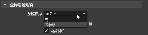

全局场景选项
  • 参照行为 - 确定导入时对参照进行的操作。选择以下选项之一:
    • 源参照 - 将参照作为源参照导入。
    • - 将所有参照组合到项目中并移除文件/参照信息。
      参照行为

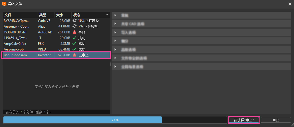

4 图标 导入按钮
这些按钮位于对话框底部,底部还有一个用于监控进度的导入状态栏。
  • 重置 - 将右侧的选项重置为其默认状态。
  • 导入 - 将文件列表中的所有文件导入到您的文件中。
  • 中止选定文件 - 中止导入选定文件。
    在文件列表中,单击一个或多个文件以亮显并选择它们,然后单击“中止选定文件”。选定文件旁边将显示 红色警告三角形图标“已中止”。使用此选项可节省时间,因为无需加载这些文件。
    带有“已中止”图标的“导入文件”对话框
  • 中止 - 停止导入过程。不导入任何文件,并关闭对话框。
