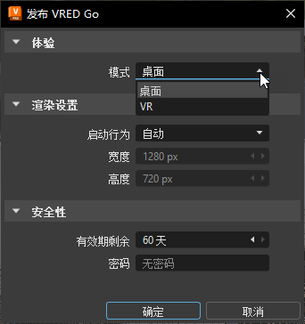

“发布 VRED Go”对话框
使用此对话框可设置 VRED Go 可执行文件的查看体验类型、渲染设置和安全措施。
体验
此部分包含查看模式选项。
模式
设置用于场景的视图。选择“虚拟现实”或“桌面”。如果未检测到支持的虚拟现实设备,可以在桌面模式下查看虚拟现实文件。有关虚拟现实设置说明,请参见 VRED Go 限制
渲染设置
此部分包含用于设置窗口行为和大小的选项。
启动行为
确定打开时查看器的大小。选择“自动”、“全屏显示”或“固定大小”(在调整窗口大小时锁定纵横比)。使用 Alt+Enter 可让所有模式全屏显示。
宽度
选择“固定大小”时,确定查看器的宽度。输入查看器的像素宽度。
高度
确定选择“固定大小”时查看器的高度。输入查看器的像素高度。
安全
此部分包含用于输入密码和设置文件有效期的选项。
有效期剩余
设置 VRED Go 可执行文件何时到期且无法再查看。
注意:
最大天数为 60 天。
密码
设置最终用户访问 VRED Go 可执行文件所需的密码。
注意:
密码不是必需的。

创建 VRED Go 可执行文件
在 VRED 中加载场景后,选择“文件”>“发布 VRED Go”。这将打开 VRED Go 对话框,从中可以选择体验渲染设置安全功能的模式。
“发布 VRED Go”对话框
单击“确定”,为可执行文件选择一个位置并为其命名,然后单击“保存”。发布(创建 VRED Go 可执行文件)可能需要一些时间。完成后,将在指定位置创建可执行文件。
我的 VRED Go 可执行文件位于何处
在“发布 VRED Go”对话框中单击“确定”后,可以在所选位置找到 VRED Go 可执行文件。如果忘记了位置,请选择“文件”>“发布 VRED Go”,然后单击“确定”。对话框将打开到上次保存的位置。

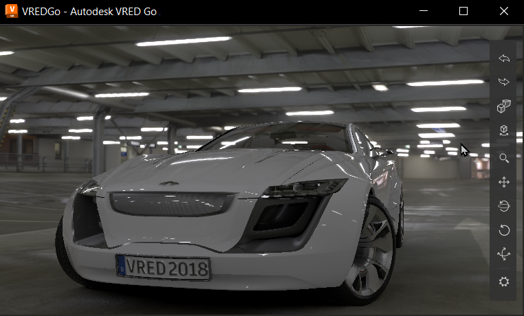

打开 VRED Go 可执行文件
VRED Go 可执行文件 当您收到 VRED Go 可执行文件时,只需双击文件并输入密码(如果已指定),然后单击“确定”。VRED 查看器将直接从内存中打开文件并流式传输其内容。在查看器中切换场景视图。如果场景包含点击传感器,则它们将起作用。

使用 VRED Go
收到 VRED Go 可执行文件后,可以执行什么操作?此部分将从接收者的角度介绍 VRED Go 体验,其中包括场景中的导航,用于更改渲染、视图和抗锯齿设置的选项,以及点击传感器。可双击 VRED Go 可执行文件将其打开并开始使用。
导航
VRED 提供了在场景中导航的工具。当光标位于视口中时,将显示导航栏。可使用与摄影机相关的功能更改场景的视图。要了解如何使用这些工具,请参见关于导航栏
提示:
您还可以使用 ViewCube 及其工具更改视图。要显示它,请选择 “选项”图标 >“显示 ViewCube”。要了解 ViewCube 以及鼠标靠近它时显示的功能,请参见关于 ViewCube
VRED Go 中可用的工具
关联菜单
在场景中单击鼠标右键将打开一个包含以下选项的菜单,这些选项用于设置显示内容、在视口中渲染视图时使用的内容以及抗锯齿时使用的每像素采样级别。
  • 查看:显示或隐藏导航立方体 (ViewCube) 和/或静帧抗锯齿期间显示的进度光标。
  • 渲染:设置用于渲染场景的内容。从 GPU (OpenGL)、GPU (Vulkan) 和 CPU 中选择。
  • 实时抗锯齿:设置抗锯齿时应用的每像素采样级别。有关更多详细信息,请参见如何使用实时抗锯齿
点击传感器
如果场景包含点击传感器,单击它们会触发动画事件,并且您可以进一步浏览场景。
例如,单击车门可能会播放门打开动画,单击汽车保险杠可能使汽车向前或向后移动。点击传感器提供了一种与模型交互的方式,可以显示门如何打开,不仅可以显示角度,还可以显示操作的速度和平滑度。
