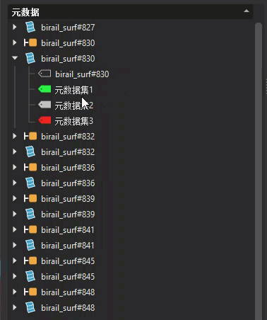

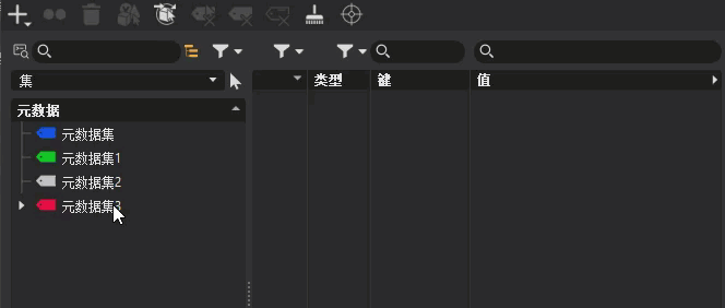

如果为材质指定了标记,或者“场景图形”、“摄影机编辑器”、“灯光编辑器”或“场景板编辑器”中的内容具有指定了元数据集的元素,则它们将显示在“元数据编辑器”中。使用
可选择列出的内容类型。从以下选项中选择:
集 - 列出场景中存在的所有元数据集。无论选择了集还是其指定的对象,该表都将显示所有集条目。
“场景图形”、“材质编辑器”、“摄影机编辑器”、“灯光编辑器”、“场景板编辑器”和所有对象 - 列出场景中指定了元数据集和/或直接条目的所有对象。该表显示由选择确定的条目,可以是集条目、对象条目或选择了对象本身时的所有指定条目。
选择过滤器 - 启用此选项后,将启用上次选择。在视口或其他模块中对其执行上次选择的对象将在下面的列表中列出。

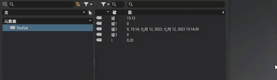

列表树
元数据表
可以使用搜索和过滤选项在此表中快速查找内容。

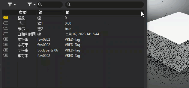

此表包含以下五列。可以添加、移除、重新定位各列或调整各列大小。使用
可访问用于添加或移除列的菜单。单击
可过滤菜单。请注意,某些列可以过滤,而其他列可以搜索。
图标 - 显示以下图标,这些图标指示标记或条目以及所在位置。这些图标可以自定义颜色。
指定 - 列出指定了条目的集或对象,例如材质名称或节点。
类型 - 指示元数据条目的类型,例如字符串或整数。
键 - 列出元数据键的所选名称,例如描述。
值 - 列出元数据类型的已定义元数据值,例如 VRED-Tag。
表列名称的右侧是
。单击它可访问包含列列表的菜单。选中选项可显示相应列,取消选中选项可隐藏相应列。

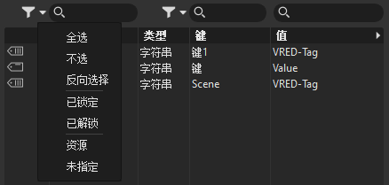

对于可以过滤的列,单击
可访问特定于相应列的选项菜单。
过滤显示的内容后,
将变为
下面是“图标”和“类型”列的通用选项。
这些选项特定于“图标”列,可以与其他过滤器结合使用以进一步细化搜索:
选择特定于“类型”列的选项将显示相应类型的所有元数据集。因此,如果选择了“字符串”,则仅显示指定字符串类型的元数据集。

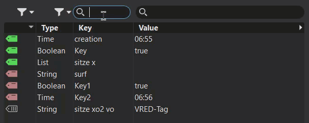

在“指定”、“键”和“值”列的
字段中输入简单的搜索词。当列显示搜索结果时,
将变为
要清除搜索,请单击搜索词旁边的 x,或删除搜索字段中的内容。

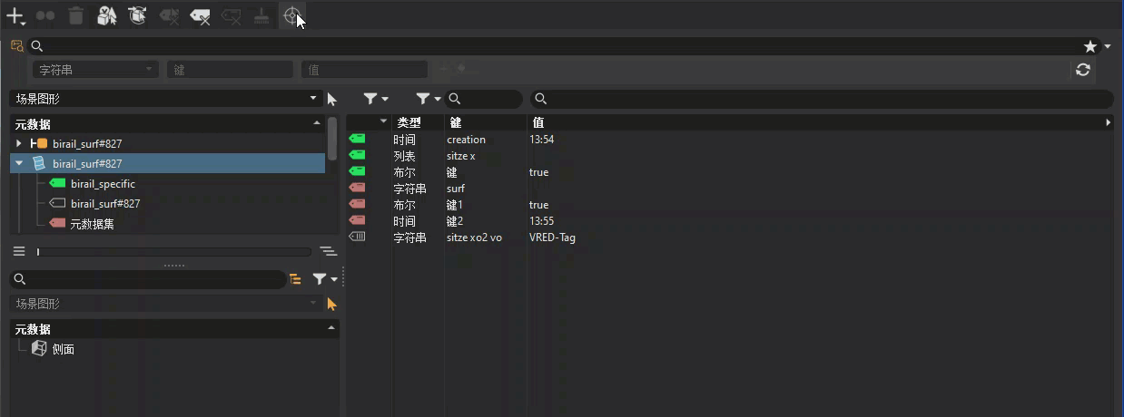

快速操作栏
创建 - 创建集或条目。
重复集 - 创建选定集的副本。
删除集 - 删除选定集。
选择所有对象 - 在“场景图形”中选择具有指定元数据的所有对象。
将集指定给 - 将选定集指定给所选指定,例如上一个选定对象或者任何选定节点、材质、摄影机、灯光或场景板。
移除选定集 - 仅从当前对象中移除选定集。
移除所有集 - 从选定对象中移除所有集。
删除所有条目 - 从选择中删除所有条目。
删除所有未指定的集 - 删除所有未指定给对象的集。
聚焦模式 - 在旁边的表中显示当前聚焦的列表的内容。启用此选项并显示双列表后,将亮显最后一个活动列表,并显示该列表中的所有元数据元素,无论在聚焦列表中选择什么内容。禁用此选项后,表将仅显示当前选定对象的内容。
