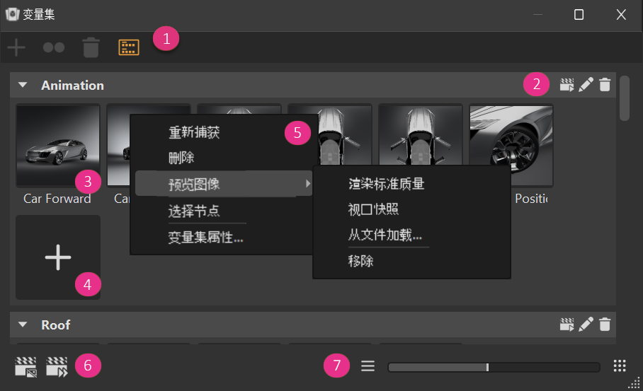

1 快速操作栏
包含“变量集”模块中常用命令的可视快捷方式。

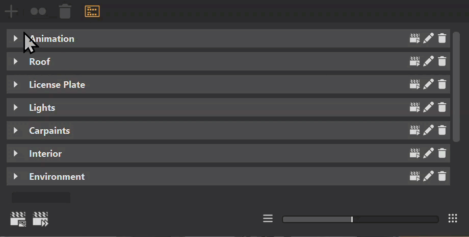

2 变量集组
可对变量进行分组以组织内容。使用 创建 创建变量集,将组和缩略图图像添加到“变量集”模块。
常规视图 简单视图
变量集列表 “变量集”模块中添加一个组
单击 “切换显示模式”图标 可切换视图模式。在简单视图中时,以下工具显示在组标题的左侧,用于对组进行更改。
更新预览 更新预览 - 更新缩略图预览。
编辑 编辑 - 允许重命名变量集组。
删除 删除 - 从模块中移除当前变量组及其包含的变量。

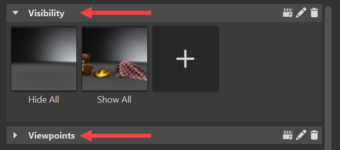

单击组标题可显示或隐藏其内容。拖动变量可在组内重新排列。可单击组标题下方的字段以编辑名称。
显示或隐藏和重新排列缩略图
3 变量缩略图预览工具
变量缩略图预览工具仅在最大缩放时可见。可使用滑块或 最大预览 来显示它们。
最大预览
重新捕获并覆盖当前集 重新加载 - 打开“捕获变量集”对话框,使用任何更改更新包含变量的信息,还可能会更新预览。
删除 删除 - 从组中移除当前变量预览。

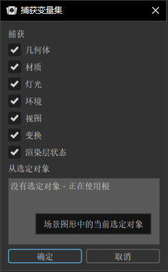

4 捕获
要创建变量,请单击“捕获”。此时将打开“捕获变量集”对话框,您可在此选择要存储在变量内的项以及创建变量集。使用“捕获变量集”对话框确定捕获的内容。在“场景图形”中,选择要捕获的节点。如果未选择任何对象,VRED 将使用根节点。
“捕获”对话框
5 关联菜单
变量预览关联菜单提供了用于处理变量的命令。
6 图标栏
使用以下按钮快速更新缺少的预览或所有预览。
7 滑块
使用滑块及其按钮可以快速放大或缩小缩略图预览。
放大缩略图以查看图标
