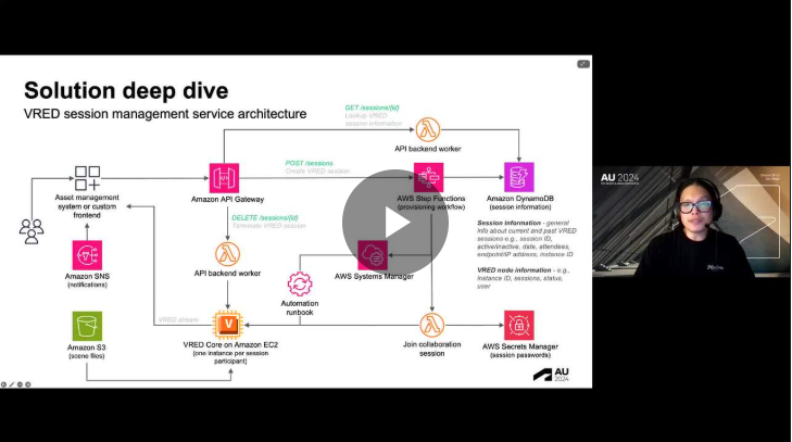

本课程将分享一个名为 VRED Session Management Service (VRED SMS) 的项目的详细信息。VRED SMS 是由 Autodesk 和 Amazon Web Services (AWS) 的解决方案工程师共同构建的样机,它演示了如何在 AWS 上按需部署和扩展 Autodesk 的 VRED 三维可视化软件。VRED SMS 允许可以连接 REST API 的应用程序请求 VRED 协作会话。可通过执行自动化工作流,为请求的 VRED 场景文件准备必要的实例和 VRED 配置。此解决方案包含各种 AWS 服务,包括但不限于 EC2 Image Builder、AWS Step Functions、AWS Systems Manager、AWS Secrets Manager、AWS Lambda、Amazon S3、Amazon DynamoDB 和 Amazon API Gateway。它还使用 AWS Cloud Development Kit (AWS CDK) 进行部署。为了自动配置 Autodesk 的 VRED 软件,此解决方案使用其 Python 和 Web API。该解决方案具有编程和工作流驱动特性,因此自定义该解决方案比较简单。
