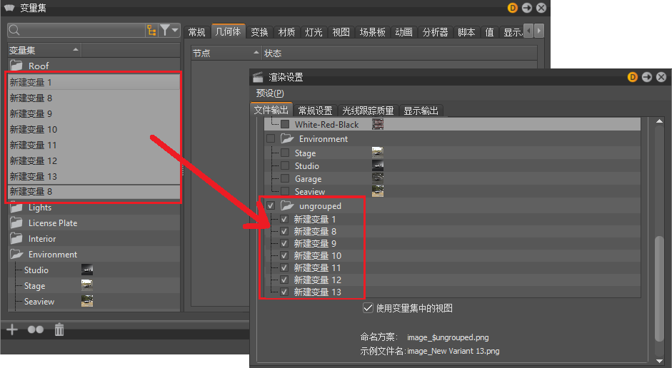

  • 未分组的变量集 - 当未分组的变量集从“变量集”模块拖动到“渲染设置”的变量集部分时,它们将被分组到名为 ungrouped 的同一父节点下。这会将所有未分组的节点视为属于一个组,以简化删除、拖放和选择/取消选择。
