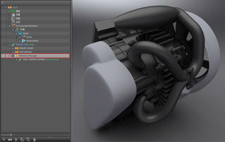

我们添加了将在 Alias Reference Manager 中组装的原生 CAD 文件导入到 VRED 2022 的功能。将在“场景图形”中创建一个新的“Reference Manager”组,以模拟 Alias Reference Manager 和层。
Alias 2021 引入了从各种 CAD 文件格式(例如 .wire、.iges、.step 等)创建部件结构的功能。Alias 会创建中间 .wref 参照文件,以便在视口中进行建模和可视化,同时在后台保留指向原始 CAD 文件的链接。现在,将包含部件结构的 Alias .wire 文件导入到 VRED 中时,也会导入链接的 CAD 文件。在“场景图形”中的新“Reference Manager”组下,可以找到这些导入的组装文件。
