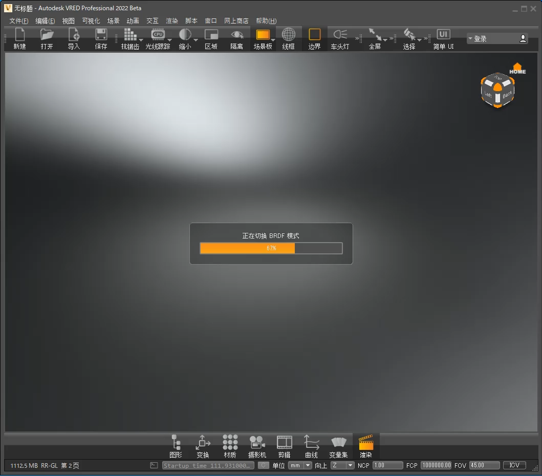

要使用此功能,请从“渲染设置”>“常规设置”选项卡 >“选项”部分的“BRDF 行为”中选择能量守恒 GGX 选项。
要将此项设置为默认的 BRDF 行为,请从“编辑”>“首选项”>“渲染”>“渲染设置”>“常规设置”选项卡 >“功能”部分的 BRDF 行为中选择能量守恒 GGX 选项。
使用新场景启动项目时,将始终将默认行为设置为新的渲染行为,此行为使用 BRDF GGX 模型。可以随时使用“渲染设置”切换回“旧”的 BRDF 模型。
在 VRED 中打开文件时,如果“编辑”>“首选项”>“渲染”>“渲染设置”>“常规设置”选项卡 >“功能”部分中的加载时检查 BRDF 行为处于启用状态,则可让您知道文件是否包含较旧的 BRDF 模型,并询问您是否要更新到当前模型。
禁用此选项将关闭警告。然后会使用“从文件更新 BRDF 行为”,但仅在启用时才使用。BRDF 模型将使用文件中包含的模式进行更新。
