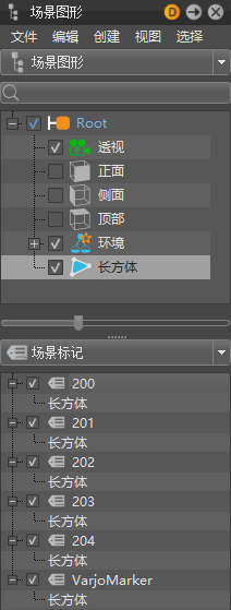

为标记准备节点
仅适用于 Varjo XR HMD 用户。
在进入混合现实之前,请按照以下步骤准备节点。请注意,在进入混合现实之前,需要缩小不适合您房间的对象。
标记的场景标记节点结构示例
  1. 添加标记,并将其重命名为 VarjoMarker
  2. 将对象节点拖放到此标记上以指定它。
  3. 创建另一个标记,并将其重命名为在 Varjo 标记上输出的数字。
    场景中的标记(带数字特写)
  4. 将同一对象节点拖放到此标记上。

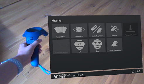

  2. 按控制器上的“菜单”按钮以访问虚拟现实菜单。
    “手部深度估算”已禁用
  3. “手部深度估算”图标 以在混合现实中查看真手。

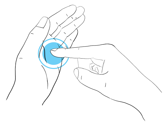

虚拟现实菜单
将食指移至另一只手的手掌。这将打开菜单。现在,您可以使用食指从菜单中选择一个选项。重复初始手势可关闭虚拟现实菜单。
虚拟现实菜单手势

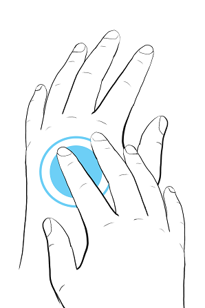

使用一只手,点击另一只手的手背。这将从被点击的手启动传送。现在确定弧方向传送。重复此手势可终止传送器。
启动传送

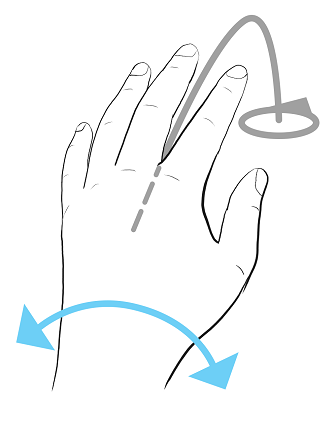

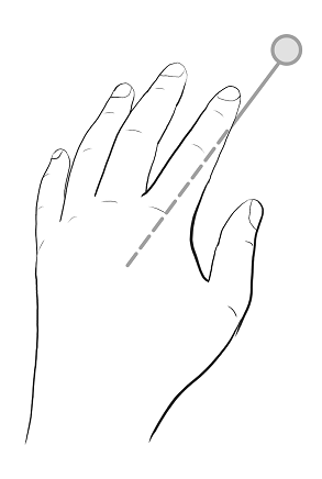

传送方向
显示传送弧时,旋转腕部以确定传送器方向。现在传送
传送方向

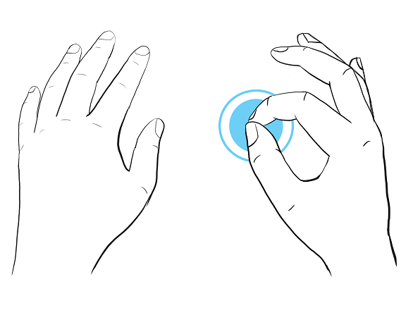

在手部当前未显示传送弧时,将食指与拇指捏在一起。这将接受传送弧位置和方向,并执行传送。完成后,终止传送以退出该工具。
传送

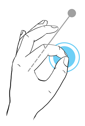

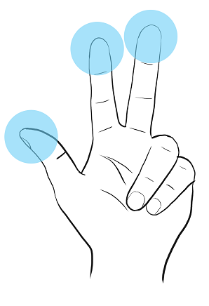

使拇指、食指和中指指向外,并使手掌朝向摄影机。现在,使用激光指针指向对象或触发与场景内容的交互。重复此手势可终止激光指针。
启动和终止激光指针
使用激光指针
使用食指指向场景内容。
使用激光指针进行指向
将食指与拇指捏在一起以触发与场景内容的交互,例如从虚拟现实菜单中选择工具、激活点击传感器或与 HTML 5 HMI 屏幕交互。完成后,终止激光指针以退出该工具。

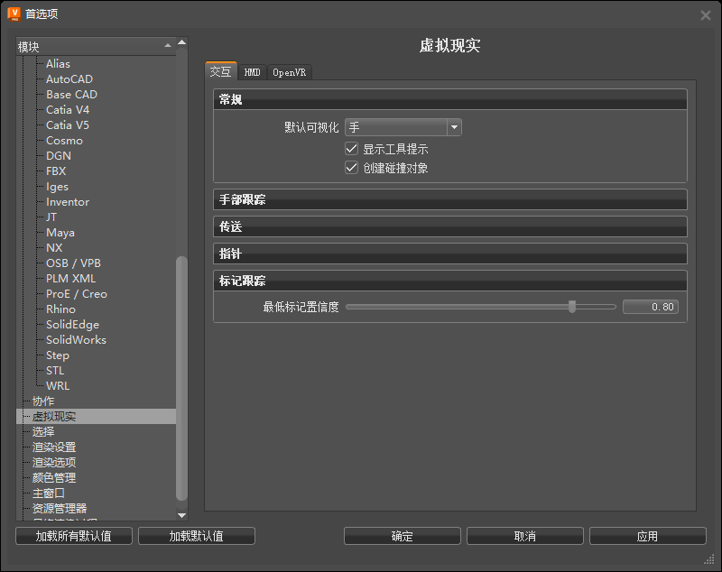

标记跟踪
标记跟踪系统检测每个标记并为其指定置信度值(范围为 0.0 到 1.0)。
例如,值为 0.9 的标记表示对标记的位置和 ID 的正确性有 90% 的置信度。
最低标记置信度
设置标记跟踪系统用来确定检测到的标记位置是否正确的默认最小值。

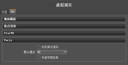

Varjo 首选项
我们向“HMD”选项卡添加了特定于 Varjo HMD 的首选项,用于设置默认本机焦点渲染状态、您进入的模式手部深度
Varjo 首选项
本机焦点渲染
需要启用视角跟踪。
在“HMD”选项卡 >“Varjo”部分中,用于设置外围对象渲染方式的默认状态。启用此选项后,外围分辨率(图像质量)会降低;但是,您的视角跟踪的区域仍以高分辨率渲染。此选项可在具有计算密集型材质的场景中以及使用实时抗锯齿时提高性能。有关焦点渲染和不同设置的详细信息,请参见自定义质量
默认模式
在“HMD”选项卡 >“Varjo”部分中,用于为 Varjo HMD 设置默认查看模式。如果始终在混合现实中工作,则将此选项设置为“混合现实”。
手部深度估算首选项
在“HMD”选项卡 >“Varjo”部分中,用于在混合现实中设置真手的默认状态。启用此选项后,将会在混合现实视频中检测您的真手,并在虚拟对象前面显示它们(如果它们比该对象更近)。禁用此选项后,从 VRED 进行的渲染将始终遮挡真手,即使手比渲染的对象更近也是如此。
“手部深度估算”已禁用 “手部深度估算”已启用
