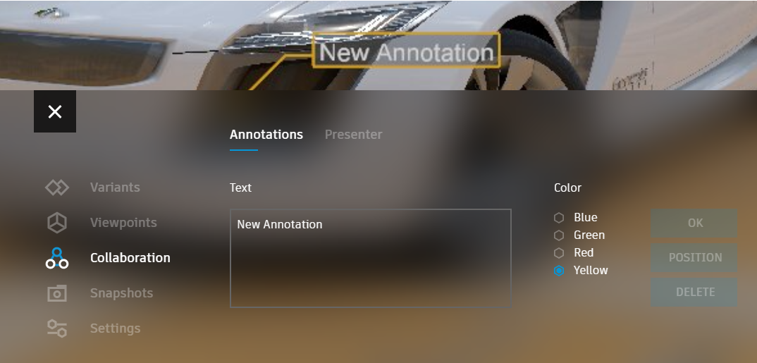

我们在 VRED Stream App 中添加了创建、编辑和删除标注的功能。创建文本,选择颜色,然后直接在视口中放置标注。标注存储在场景文件中。
如果未显示标注,请确保已禁用光线跟踪。
设置标注框的颜色。使用它可将一个用户的标注与另一个用户的标注区分开。

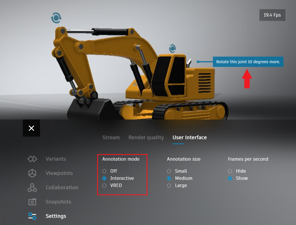

除了流式 VRED 标注,您还可以在 Stream App 中切换到交互式 HTML 标注。
在 Stream App 中,选择“设置”>“用户界面”。

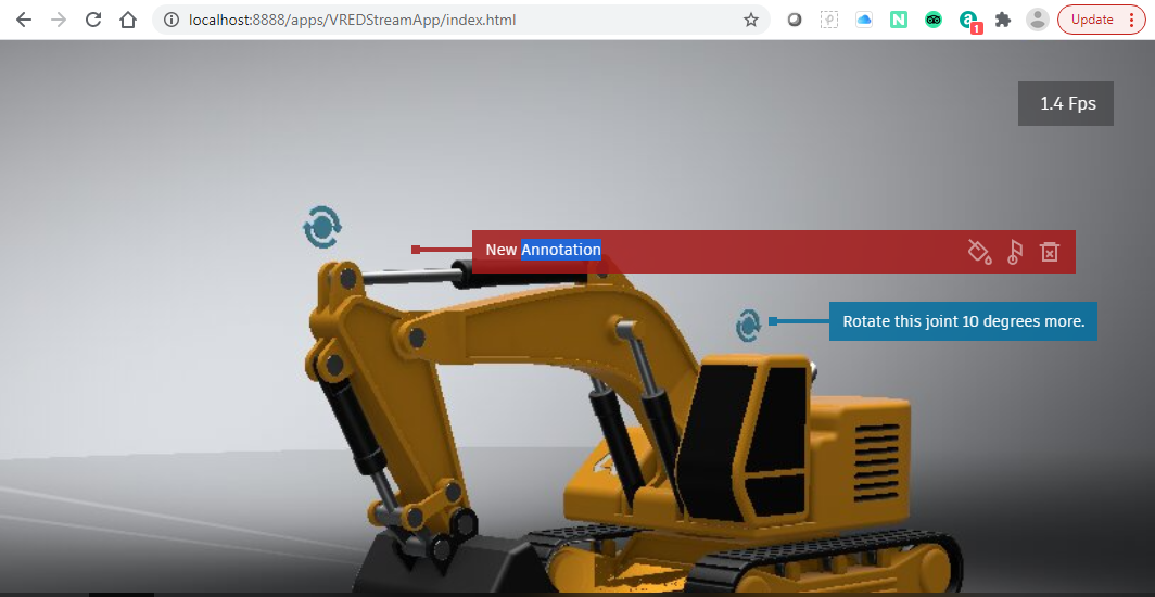

在“标注模式”下,单击“交互”。标注的外观将更改,指示它们现在是交互式标注。
当您在 Stream App 中单击交互式 HTML 标注时,它将更改为显示以下工具:
- 更改标注颜色。
- 重新定位标注。
- 删除标注。
单击标注的文本以编辑其内容。

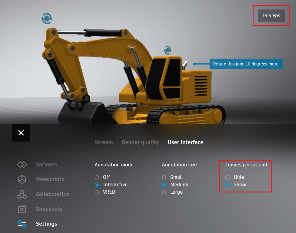

对于 VRED 2022,在 Stream App 中以覆盖形式显示流的每秒帧数。
