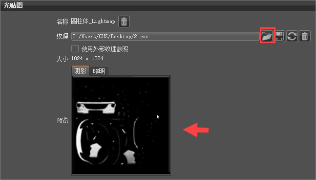

查看视口中所选几何体的光照贴图的阴影和照明贴图预览。加载、保存、重新加载或删除纹理图像,以及设置是否使用外部纹理参照。有关详细信息,请参见光照贴图部分。
为了更好地判断场景中的烘焙结果,请在“可视化”菜单中的不同可视化模式之间切换,或直接在 UV 编辑器中仔细检查光照贴图纹理。

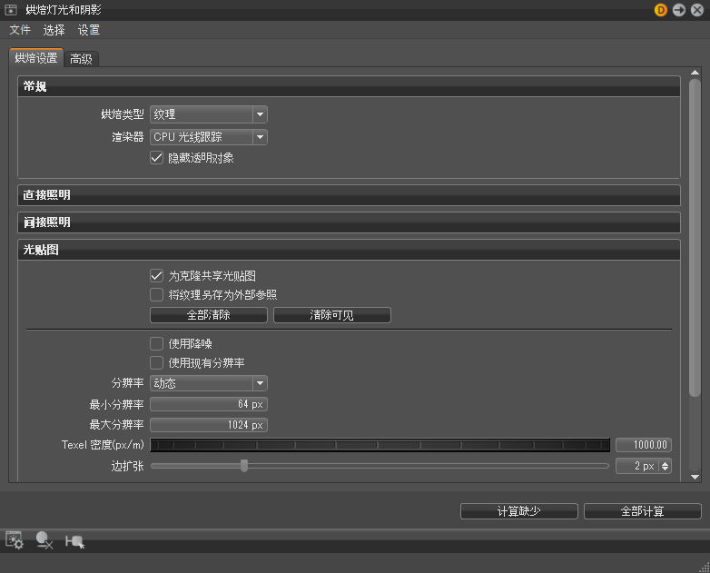

对“烘焙灯光和阴影”模块进行了大量改进。添加了文件和选择菜单、更多设置选项、烘焙设置和高级选项卡,其中包含新的部分和选项,大多数都与新的纹理烘焙类型相关。
我们向 Python 文档添加了用于光照贴图的 Python 命令。有关这些新命令的列表,请查看用于光照贴图的 Python。
添加了用于加载、保存光照贴图和更新光照贴图路径位置的选项。有关每个选项的信息,请参见“烘焙灯光和阴影”的“文件”菜单部分。
我们添加了选择选项,以帮助识别已烘焙或未烘焙的节点,具有活动或非活动烘焙类型的节点。
我们添加了用于加载和保存光照贴图以及用于保存、编辑和访问烘焙预设的选项。
“烘焙设置”选项卡包含用于配置直接照明和间接照明、细分、光照贴图行为、光照贴图 UV 生成以及设置烘焙类型和最后计算烘焙的参数。下面是一些亮点:
“高级”选项卡包含用于查看在视口中烘焙场景中的选定对象时所用设置的参数。请参见应用的烘焙设置,以及阴影和照明贴图预览。将纹理另存为 .exr 文件,以及使用活动烘焙选项禁用烘焙或在纹理和顶点之间切换。
