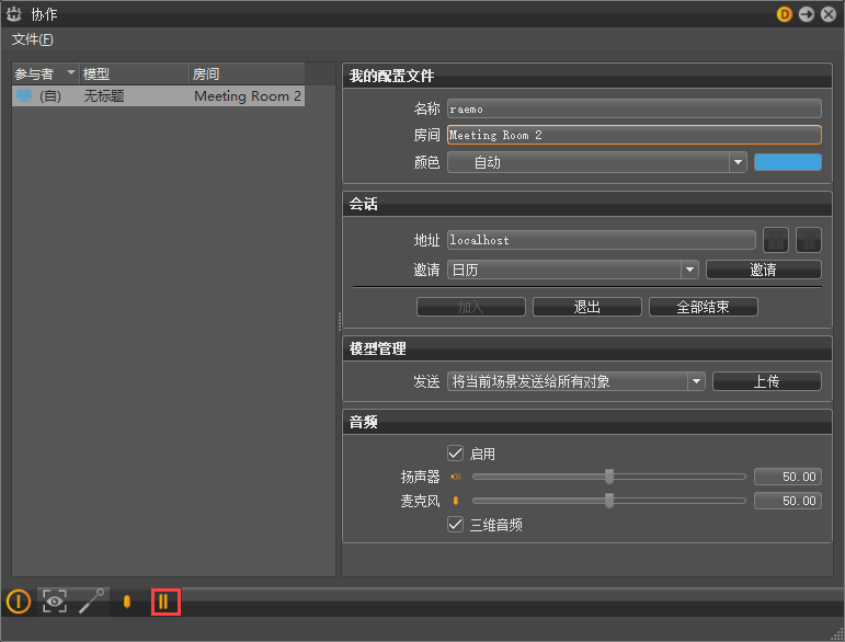

点击新的“暂停”按钮可暂停与协作服务器的同步,并允许生成抗锯齿的快照。音频并未暂停。重新启动后,将应用暂停期间发生的所有更改。如果会话未暂停,则任何 VR 参与者的移动都将中断抗锯齿,导致再次重新启动该进程。
