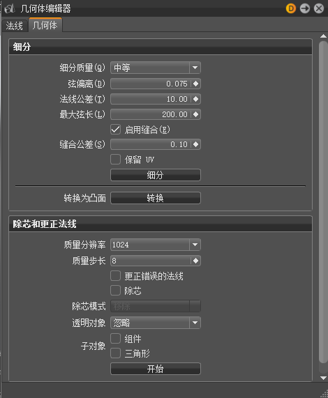

对以前名为“除芯”的部分进行了更改,现在为“除芯和更正法线”部分。它已分离,因此所有函数在 Python v2 API 中都可用。
在“除芯和更正法线”中,访问几何体法线(或使用 vrdGeometryNode, set/getNormals),设置正确的面法线(或使用 vrDecoreService),然后选择您的除芯设置。
在几何体编辑器中添加了以下内容:
除芯 - 启用除芯和用于定义此行为的参数。
除芯模式 - 定义当确定几何体位于其他几何体内部并且不可见时要执行的操作。从以下选项中选择:
透明对象 - 确定如何处理透明对象后面的对象。从以下选项中选择:
子对象 - 确定在除芯时如何处理子对象。如果两者都未启用,则不会更改子对象,仅在对象级别进行除芯。
