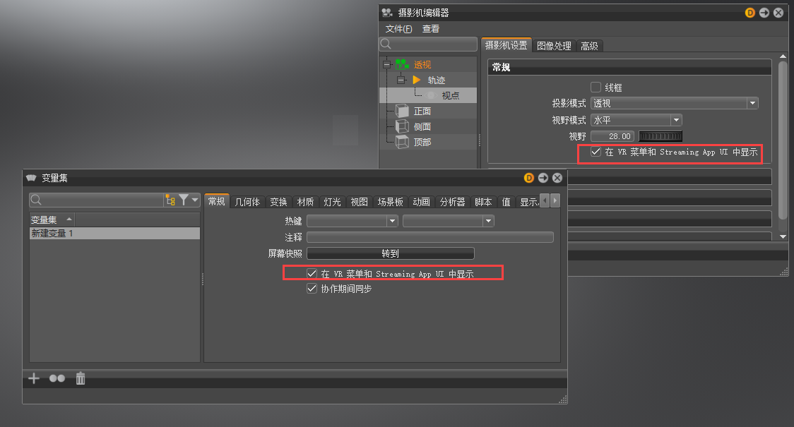

在变量集模块和“摄影机编辑器”中,已将“在 VR 菜单中查看”重命名为“在虚拟现实菜单和 Streaming App UI 中显示”。
视频字幕:我们还改进了 Stream App。现在,您可以仅将选定视点和变量集显示到 Stream App UI。因此,我们在变量集编辑器和摄影机编辑器中添加了“在虚拟现实菜单和 Streaming App UI 中显示”选项。例如,您能够仅向流显示一组简化的基本功能。
启用此选项后,变量和视点将列在虚拟现实菜单和 Streaming App UI 中。如果禁用此选项,将在 UI 中隐藏它们,并且用户可以更轻松地在相关变量和视点之间切换。
在“摄影机编辑器”中,“在虚拟现实菜单和 Streaming App UI 中显示”已从“高级”选项卡的“虚拟现实”部分移至“摄影机设置”选项卡的“常规”部分。
