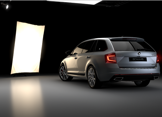

我们还添加了对所谓的 LTC(线性变换余弦)区域灯光的支持。这些灯光适用于 OpenGL 和预计算模式,让您更仔细地查看完整的全局照明渲染结果。所做更改仅影响 OpenGL 中的区域灯光,而不影响光线跟踪模式。它们计算具有较少噪波的光泽反射的行为。您可以清楚地看到新旧行为的区别。这将大大提高实时可视化的视觉质量。此外,“在反射中可见”选项现在在 OpenGL 和光线跟踪模式下的工作方式相同!

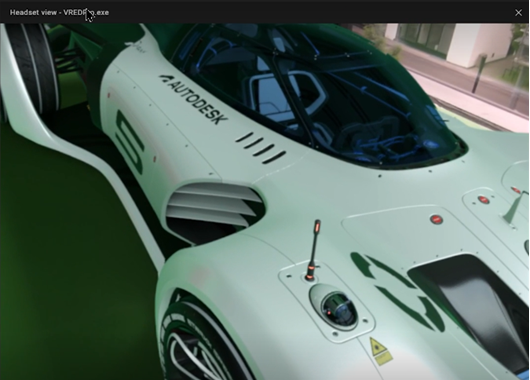

对于 Varjo XR3 AR 头戴式设备的所有用户,我们添加了一个静态标记选项。在增强现实模式下,我们可以添加标记来跟踪虚拟模型,现在,您可以将跟踪方法从预测(不断跟踪对象的旧行为)更改为静态模式(不是不断地执行跟踪)。
您可以使用新的 Python 命令触发新模式。现在,只需在变量集的脚本区域中添加它们,就可以在 VR 菜单中从相应的位置触发它们。如果要使用这些脚本,只需转到文档或在 YouTube 频道的“注释”区域中找到它们。
