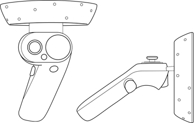

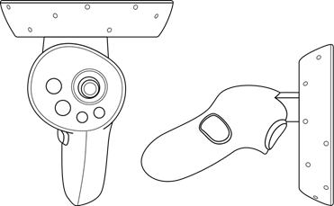

HP MR(HP G2+ MS Motion 第 2 代) HP MR(HP G2+ MS Motion 第 2 代)控制器
MS MR Motion(Windows Mixed Reality 第 1 代) MS MR Motion(Windows Mixed Reality 第 1 代)控制器

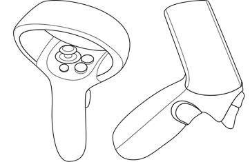

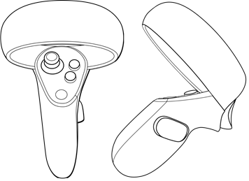

Oculus Touch Oculus Touch 控制器

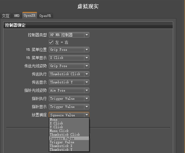

“虚拟现实”首选项中添加了“OpenXR”选项卡,其中包含以下选项,用于设置控制器绑定。可使用这些选项执行以下操作:
重要信息:
当更改 OpenXR 控制器绑定时,VRED 将需要重新启动会话。在通知中单击“确定”,将重新启动会话并应用新绑定。
请注意,在 VRED 中设置控制器绑定将仅建议将这些映射用于活动的 OpenXR 运行时。运行时仍可以决定忽略这些建议。在这种情况下,您需要在相应的运行时中配置映射。请参见 管理 SteamVR 的控制器绑定
现在,对于每个操作,从操作旁边的下拉菜单中选择其控制器绑定。完成后,按“应用”。
可以为操作选择的控制器输入取决于操作的类型。例如,仅激活某个对象的操作(如“指针显示”)将不能与姿势输入一起使用。
请注意,每个控制器有两个姿势输入,即位置和方向:
配置控制器
要自定义控制器按钮的配置,请执行以下操作:
  1. 在“虚拟现实”首选项中,选择“OpenXR”。
  2. 从“控制器类型”下拉菜单中选择控制器。
  3. 如果您希望每个控制器具有不同的绑定,请启用“左 = 右”复选框;否则,请确保禁用该复选框。
  4. 打开每个操作旁边的下拉菜单,然后选择一个选项。
    提示:
    可以禁用操作,使其无法访问。有关说明,请参见 禁用操作 。也可以禁用控制器按钮。有关说明,请参见 禁用控制器按钮
  5. 完成后,按“应用”。
