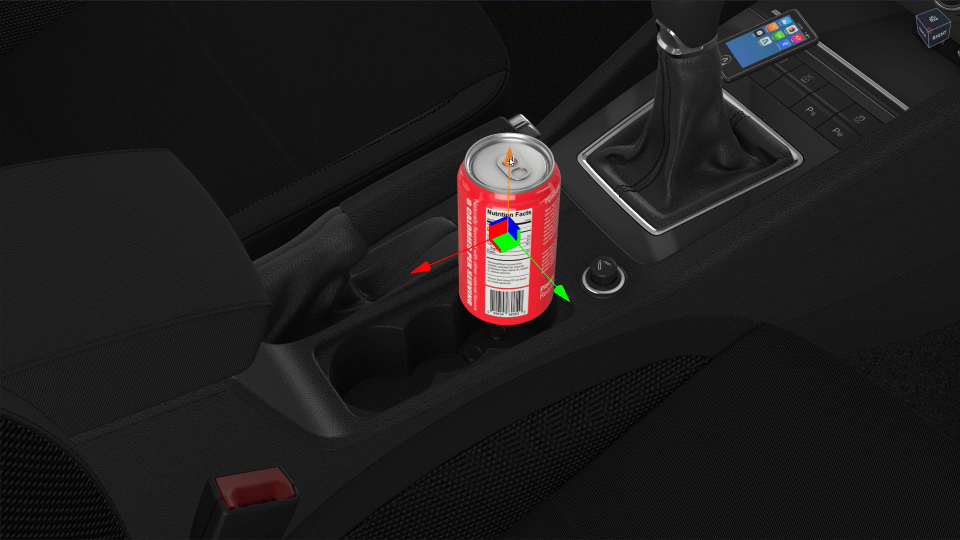

对最新 SDK 版本的更新极大地提高了性能,我们在示例文件夹中提供了两个标注的示例(physics_collision_example.vpb 和 physics_collision_info_example.vpb),以演示如何在 PhysX 中注册几何体以及查询碰撞点。
查看以下物理示例:
物理基础碰撞示例演示如何在场景中使用物理碰撞流程。
物理碰撞示例(含接触信息)演示了如何使用物理服务 (vrPhysicsService) 检测对象之间的碰撞以及如何获取有关接触点的信息。
