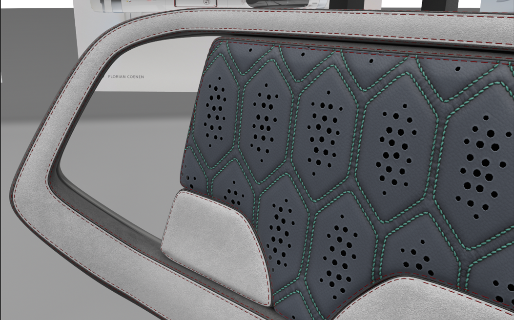

视频字幕:另一个第三方更新是新的 Substance SDK,我们实现它以支持最新的 Substance 节点类型,例如样条曲线散射节点,就像此节点,它会沿浮雕图案周围的路径生成缝合。我可以轻松更改其完整输入。这为您的 CMF 工作流提供了更大的灵活性。

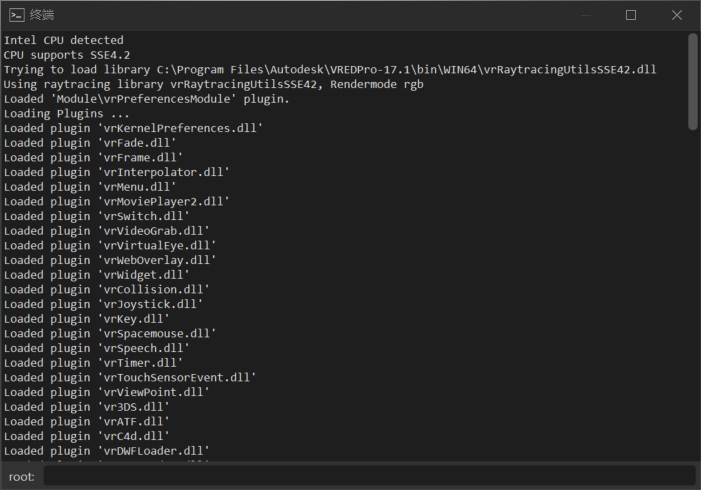

我们公开了 vrLogService,以向 Python 请求添加日志级别。从以下选项中选择:

已将 Substance SDK 更新至版本 9.1.2,以支持较新的 Substance 节点类型,例如样条曲线、样条曲线散射和裁切节点。使用该选项可沿浮雕图案周围的路径生成缝合。轻松更改完整输入。这可以为您的 CMF 工作流提供更大的灵活性。

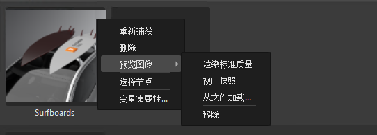

我们向“变量集”关联菜单添加了“移除”以删除变量集缩略图预览。从树中或在变量集简单视图模式下选择预览,单击鼠标右键,然后选择预览图像 > 移除可从集中移除选定的预览。
