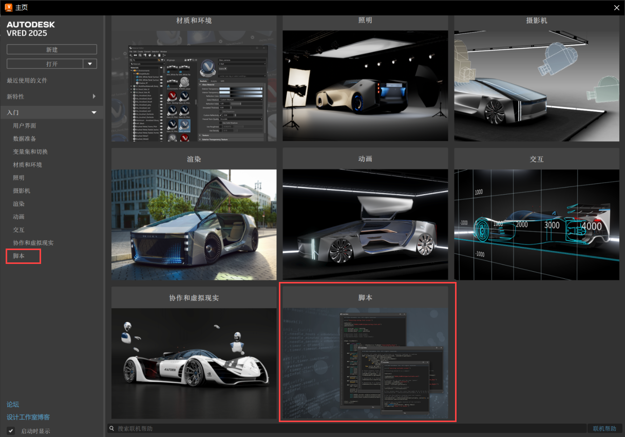

我们将“入门”对话框重命名为“主页”对话框,在菜单栏中添加了一个图标以快速访问它,并添加了一个链接以访问 Python 教程。

“入门”对话框已重命名为“主页”,因为它已不断发展,不再只是供新用户访问教程、文档或新增功能。
以下是 2025.1 中的改进:
我们向菜单栏添加了用于快速和直接访问的

打开最近使用的文件后,“主页”对话框现在会自动关闭。
我们向“快速入门”部分添加了“脚本”卡,其中包含一个“了解更多”链接,单击此连接可访问联机文档中的 Python VRED 教程示例脚本。
使用“打开”或“打开示例”,然后取消“打开文件”对话框,将重新打开“主页”对话框。
