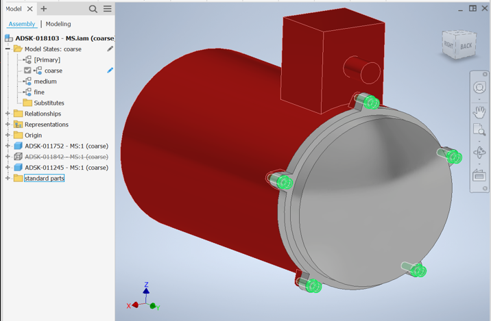

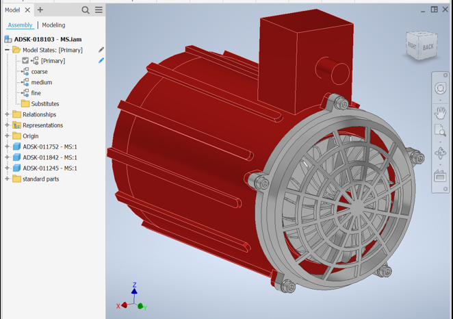

在导入 Inventor 文件时,在“导入文件”>“文件特定的选项”部分中,为“模型状态”选项选择“主”或“最后活动”Inventor 模型状态。
| 主 | 最后活动 |
要设置默认的 Inventor 模型状态,请在“编辑”>“首选项”>“导入/导出”>“文件类型”>“Inventor”>“文件特定的选项”部分中,为模型状态选项选择状态。
