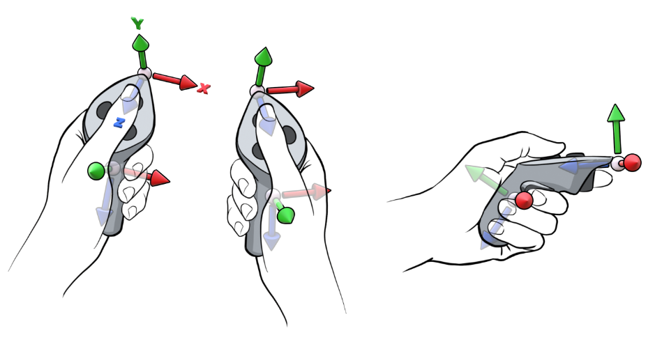

不支持的控制器
我们针对 OpenXR 中 VRED 尚不支持的控制器实现了备份控制器模型。
不支持的控制器

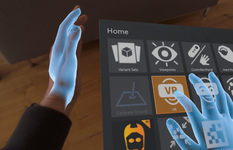

混合现实手部跟踪
在混合现实中并且禁用了手部深度估算时,现在可以使跟踪的手显示在真手上以便选择虚拟现实菜单。要将此设置为混合现实中的默认行为,请转到“首选项”>“扩展现实”>“交互”>“手部跟踪”,然后启用在混合现实中显示跟踪的手
混合现实中跟踪的手显示在真手上的图像

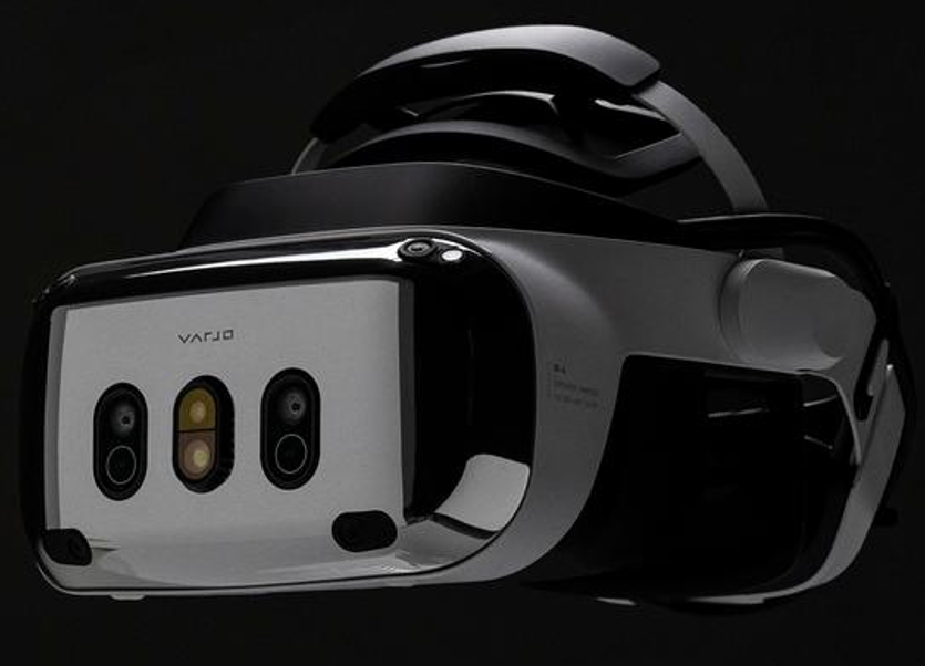

XR-4 的手部跟踪
我们添加了对 Varjo XR-4 的支持,并启用了 UltraLeap 扩展以进行手部跟踪,从而增强您的扩展现实体验。
Varjo XR-4
