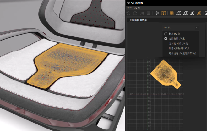

视频字幕:为了改进数据流程,我们为全新的 USD 文件格式选项添加并修复了多项内容。例如,现在可以为对象导入多个 UV 集。与此处类似,我在 Maya 中创建一个单独的 UV 集,并在 VRED 中将其用作灯光烘焙的 UV 集。此外,您现在还可以导出导入的顶点缓存动画。在文档中查看有关 USD 改进的更多详细信息。

可以导入多边形网格上的多个光照贴图 UV 集,例如材质 UV 集和光照贴图 UV 集。

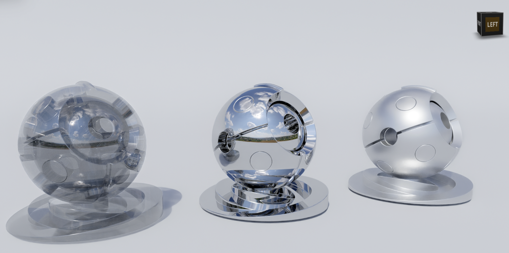

材质 - 改进了玻璃、铬合金和磨砂金属的转换。
