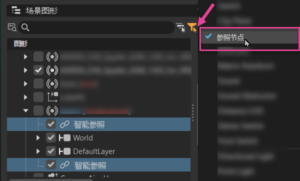

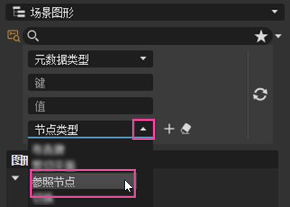

参照节点
我们向场景图形过滤器列表中添加了“参照节点”
显示“参照节点”的场景图形高级过滤器列表
使用它可快速选择“场景图形”中的所有参照节点。
显示“参照节点”的场景图形过滤器列表

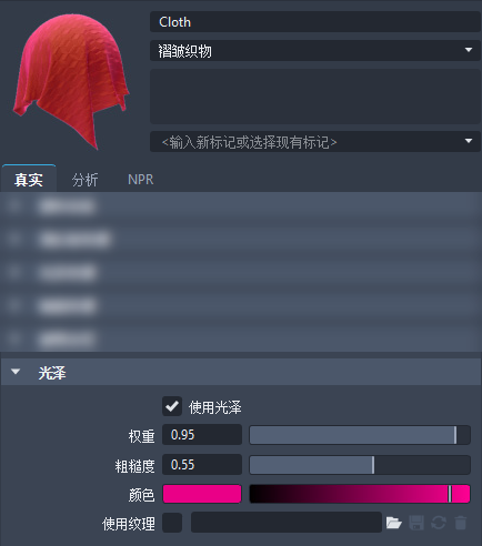

丝绒和机织布料
我们为已弃用的丝绒和机织布料材质添加了转换选项。当加载包含这两种材质中任意一种的场景时,会显示一个对话框,提供用于将它们转换为带光泽的塑料材质的选项,以重新创建类似但不完全相同的材质。选择“是”将转换这些材质。如果选择“否”,则不进行任何转换;但在 Vulkan 中,这些材质渲染时会显示为粉色,而在其他渲染器中则正常。
丝绒和机织布料

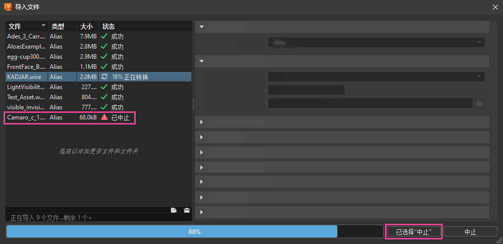

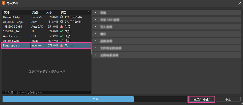

中止选定文件
现在,单击“导入”后,“导入文件”对话框中会显示一个新按钮,即“中止选定文件”。使用该按钮可中止特定文件的导入。
带有红色警告三角形的列表
在文件列表中,单击一个文件以亮显并选择它,然后单击“中止选定文件”。选定文件旁边将显示 红色警告三角形图标“已中止”。使用此选项可节省时间,因为无需加载一个或多个文件。
中止选定文件
