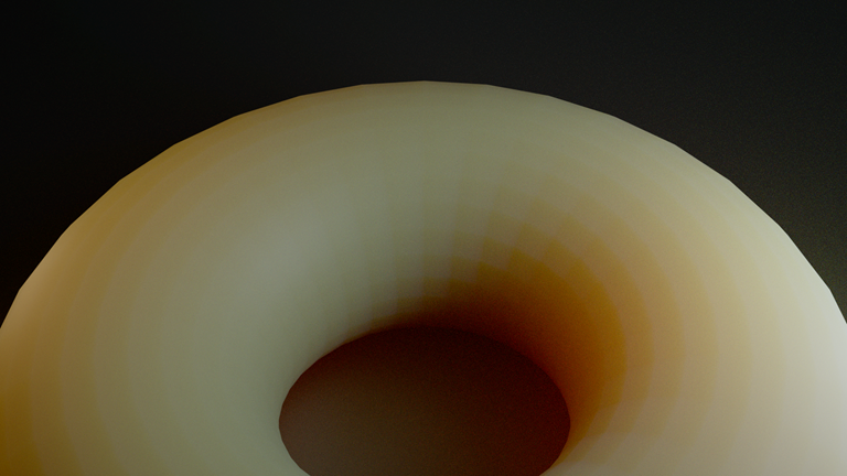

减少了棱面化现象
我们减少了棱面化现象,在使用次表面散射(是指随着光线穿透材质内部并发生散射,其强度迅速降低)时隐藏低细分曲面。
2026 2026.2
使用次表面散射时细分不足 通过减少面片化,修复了使用次表面散射时细分不足的问题

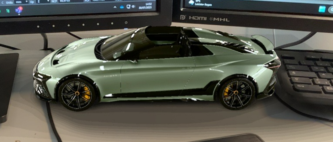

Alpha 通道抖动
我们为混合现实的 Alpha 通道添加了抖动处理,以减少阴影材质上的带状瑕疵。
带状瑕疵示例
带状瑕疵图像
