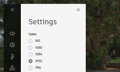

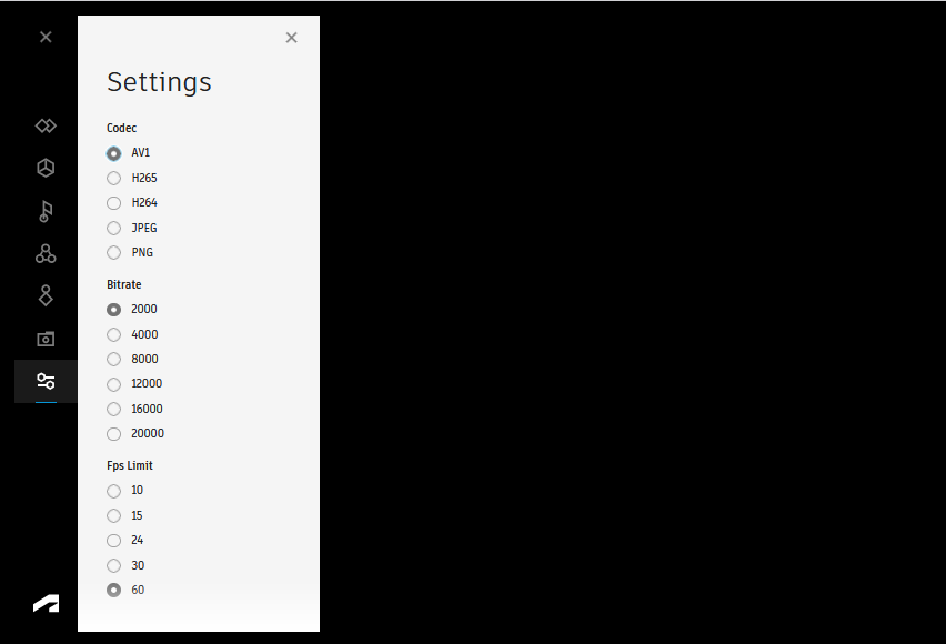

为了通过硬件加速支持低延迟视频流式传输,我们添加了 AV1 和H.265 视频编解码器。这些编解码器位于“Streaming App”>“设置”>“编解码器”部分中。
VRED 新增对两种低延迟视频编解码器 AV1 和 H.265 (HEVC) 的支持,相较于软件编码与解码,可提升网络图像流的传输速度与画质。您可在“Streaming App”>“设置”>“编解码器”部分找到该功能。
VRED 使用的基于 NVIDIA 的硬件编码器支持这些编解码器。要使用其中任一编解码器,您的计算机需要具有兼容的 NVIDIA 显卡。显卡的使用年限将决定可供使用的编解码器。如果您的计算机没有兼容的显卡,VRED 将使用基于 OpenH264 的软件编码器,而这些视频编解码器将不可用。
在“Streaming App”>“设置”>“编解码器”部分中,选择 H264、H265 或 AV1 后,如果查看器为空白,这表示存在驱动程序问题。终端中将显示一条错误,指出 VRED 未能创建该编码器。
解决方案:在“Streaming App”>“设置”>“编解码器”部分中,选择其他编码器。如果错误仍然存在,请更新您的 NVIDIA 显卡驱动程序。如果问题未解决,表示您的显卡不支持这些编解码器,VRED 将使用基于 OpenH264 的软件编码器。
