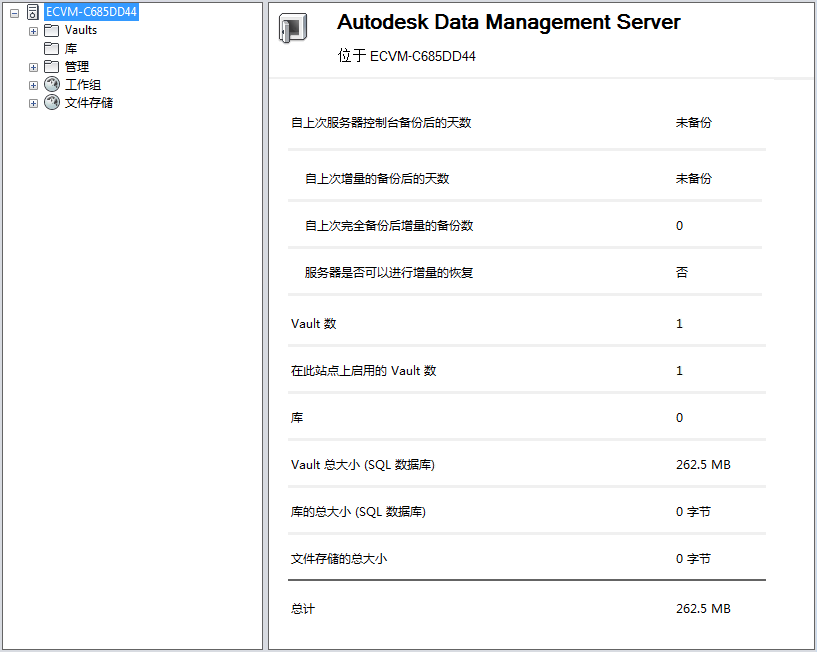

Vault 服务器概要
查看有关选定 Vault Server 的详细信息,包括自上次服务器控制台备份以来的天数、启用的 Vault 数量和库的数量。
将显示 Vault 服务器统计信息的概要。统计信息包括:
- 宿主服务器的计算机的名称
- 自最后一次完全备份和最后一次增量备份后的天数
- 服务器上的 Vault 数
- 此站点上启用的 Vault 数
- 服务器上的资源中心库数(不适用于 AutoCAD Civil 3D)
- Vault 占用的总空间量
- 资源中心库占用的空间量(不适用于 AutoCAD Civil 3D)
- 文件存储占用的空间量
- Vault 服务器占用的空间总量
