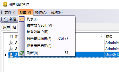

  4. “用户和组管理”对话框中,选择“组”选项卡。您可以通过三种不同的方式列出组:
    • 选择“查看”>“列表”,以展开列表形式查看组。
    • 选择“查看”>“按有效 Vault”,以按 Vault 分组的列表形式查看组(包括明确分配给组的所有 Vault 以及通过组成员资格继承的 Vault)。
    • 选择“查看”>“按有效角色”,以按角色分组的列表形式查看组(包括明确分配给组的所有角色以及通过组成员资格继承的角色)。
您还可以查看选定的组数,以及“用户和组管理”对话框底部显示的组总数。
  1. 选择或取消选择“查看”>“仅显示已启用”,以隐藏或显示禁用的组。
