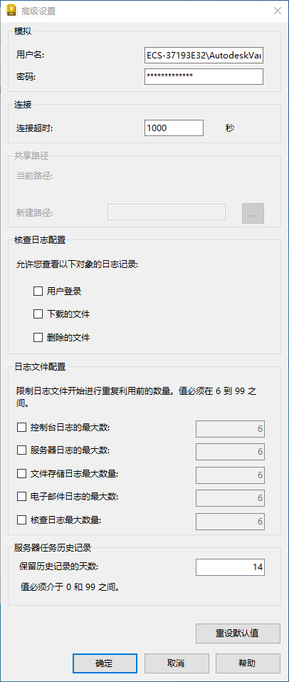

配置显示的日志文件数
配置在 Vault Server 上保留的控制台、服务器和电子邮件日志的数量。
  1. 在 ADMS Console 中,选择“工具”>“管理”。
  2. 在“全局设置”对话框中,选择“高级设置”选项卡。
  3. 单击“设置”
  4. 在“核查日志配置”区域中,选择是否启用该配置以查看日志记录,以便跟踪登录到 Vault 的用户,以及从 Vault 下载和删除的文件。
  5. 选中要为其修改显示限制的日志类型的复选框,然后输入新值。日志数量的最小值为 6,该值也是默认值。每个类型的日志数量最大值为 99。
  6. 单击“确定”保存更改。
