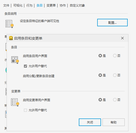

  1. 单击“工具”>“管理”>“Vault 设置”
  2. 在“Vault 设置”对话框中,选择“条目”选项卡。
  3. 在“条目启用”部分中,单击“配置”。“启用条目和变更单”对话框中提供了用于控制条目访问的选项。
  4. 选择“否”选项可以禁用“条目”。
  5. 选中“允许用户替代”复选框使用户可以替代禁用设置。将替代“选项”对话框中的应用程序设置。
  6. 可以控制是否在 Vault Client 和 Inventor 中禁用用户来分配或更新条目。为“启用分配/更新条目创建”选项选择“否”选项,以使用“显示详细信息”对话框的“使用”和“使用位置”选项卡中的关联菜单选项禁用用户在 Vault Client 和 Inventor 中分配或更新条目。
    注意:只有管理员和配置管理员可以禁用对“分配条目”命令的访问。
  7. 单击“关闭”。
