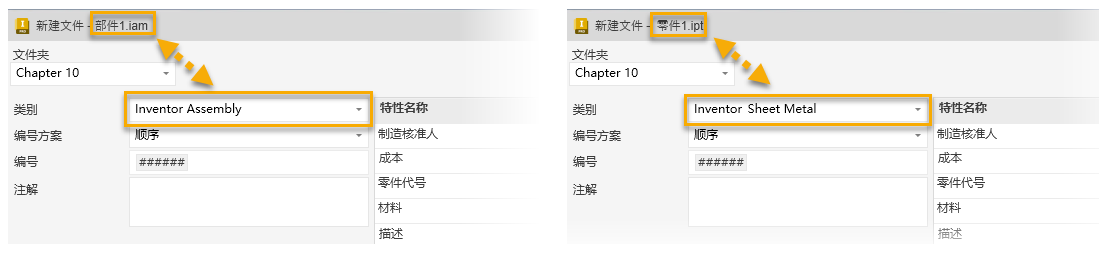

Data Standard 默认配置假定 Vault Professional 用户主要创建“工程”类别的文件,而 Vault Office 用户通常启动分配给“办公”类别的新文件。大多数客户会为工程或办公文件实施多个类别,例如,对零件、钣金零件、部件、工程图等进行区分。通常,分配遵循特定于公司的规则,而 VDS 非常擅长自动转变这些规则。用户不再需要手动应用这些标准。
本章的规则脚本将默认预选“工程”类别更改为各个“零件”和“部件”类别,或所有 VDS 应用程序(AutoCAD、Inventor 和 Vault)中各自的“工程图”类别。
注意:类别与编号方案选择之间的联系在本章断开;第 11 章将教授一些选项,用于实施其他规则来过滤和预选匹配的编号方案。
