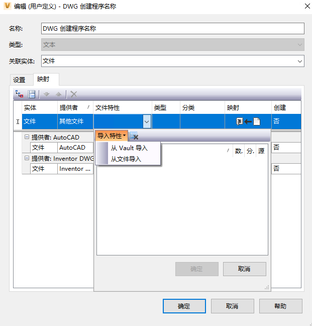

创建新特性映射
  1. 在新的(或现有的)“特性”对话框中,选择“映射”选项卡。
  2. “实体”列下的“(单击此处以添加新映射)”字段中单击。
    UDP 编辑器
    • 实体:选择要将此特性映射到/从其映射此特性的文件或条目。特性上可能有多个映射,因此可以同时映射到文件和条目,但必须单独映射它们。
    • 提供者:显示选定实体类型的可用选项列表。这些可以是 CAD 文件,例如 AutoCAD 或 Inventor 工程图和模型、Office 文档、PDF 文件等。
    • 文件特性:文件特性选项取决于实体类型。如果实体类型为“文件”,则您将能够从文件系统或 Vault 内选择文件特性。如果实体类型为“条目”,则您将只能映射到 Vault 中存在的文件。
      • 在“文件特性”下的字段中单击,然后单击“导入特性”。
        “特性映射”选项卡
      • 选择要从 Vault 还是从源文件导入特性。
      • 在“选择文件”对话框中,找到要从中进行导入的文件。单击“打开”。
        “导入特性”列表会随着可从指定源导入的特性而自动更新。
      • 单击“确定”以保存导入的特性列表并创建映射。
      • 随时单击“清除特性列表”图标 清除列表图标 以移除所有导入的特性。

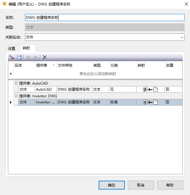

    • 类型:它基于选定的特性(取决于与“文件特性”关联的数据类型,例如“文本”、“日期”、“数字”等)
    • 分类:指示文件特性是标准特性还是自定义特性。
    • 映射:通知 Vault 如何推/拉要在 Vault 特性和文件特性之间共享的数据。可以是:
      • Vault 到文件
      • 文件到 Vault
      • 双向
    • 创建:确定 Vault 是否将在文件上创建特性(如果特性不存在)。如果映射方向为“文件到 Vault”,则此选项将设置为“否”,因为无法通过此方式在 Vault 中创建特性。
      注意:如果“创建”选项设置为“否”,则特性状态会处理 null 或空特性值,因为文件中不存在特性。如果“创建”选项设置为“是”,则会将正确的值写入特性。
      对于 AutoCAD 块属性,“创建”选项仅提供“否”值。
    注意:某些字段不可编辑,因此,如果需要对映射进行重大更改,可能需要将其删除并创建一个新的映射。
  3. 在“映射”选项卡中单击“确定”,提交所有更改并返回至“编辑特性”对话框。
