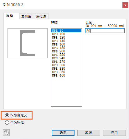

默认行为

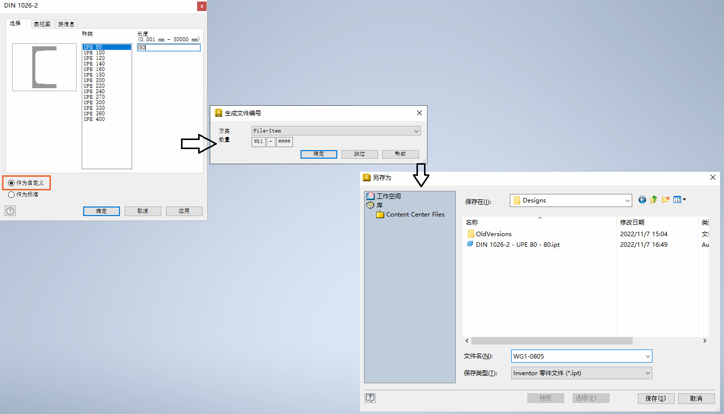

将 CC 零件添加为自定义零件时,默认情况下,Vault 文件编号和 VDS 保存将被抑制。可以将自定义 CC 零部件保存到项目路径。没有文件编号和 VDS 交互。
仅启用 Vault 编号
配置该选项以仅启用 Vault 编号,而无需 VDS 交互。
在此处,如果将自定义 CC 零部件保存到项目路径,将显示“Vault 文件编号”对话框以建议文件名。在“另存为”对话框中,选择文件位置。
若要仅启用 Vault 编号,请编辑配置文件以将“InteractionEvents”添加到 EnableVaultNumSchemeForCmds

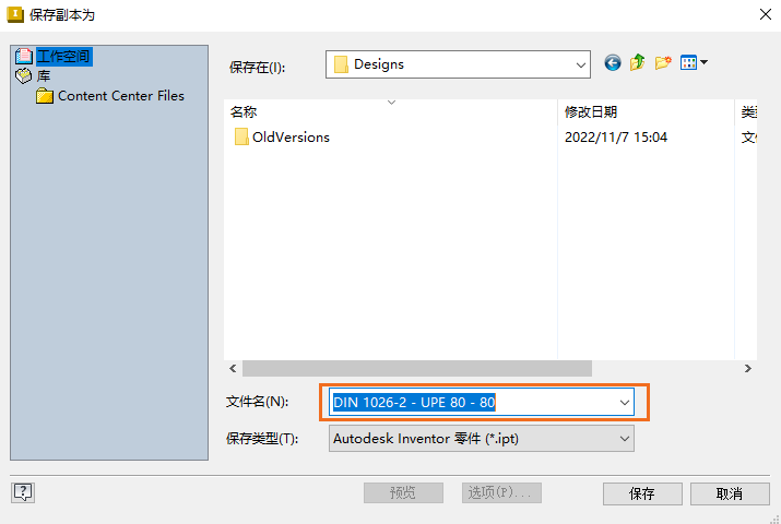

启用 Vault 编号和 VDS 交互
配置该选项以启用 Vault 编号和 VDS 数据表交互。
在此处,如果将自定义 CC 零部件保存到项目路径,“另存为”对话框是“从资源中心放置”选项的一部分。VDS 对话框将覆盖文件位置(如在 VDS 对话框中选择的位置)和文件名(使用文件 Vault 编号或手动文件名覆盖)。
若要启用 VDS 保存对话框,请从 DisableVdsForCmd 中删除“InteractionEvents”。
