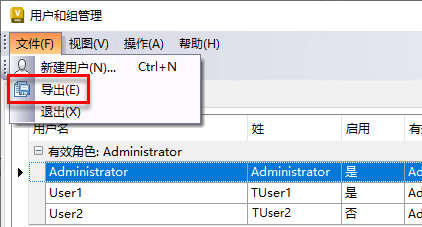

导出用户或组列表的步骤:
  1. 在“用户管理”对话框中,选择“用户”选项卡以导出用户配置文件,或选择“组”选项卡以导出组配置文件。
  2. 单击“文件”>“导出”。
  3. 指定要将文件导出到的位置,然后单击“确定”。
