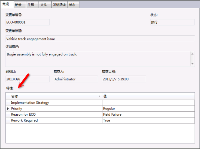

自定义变更单特性
可以在“特性定义”对话框中为变更单创建用户定义特性。
这些特性属于变更单本身,而不是其内容。
  1. 从“Vault 设置”对话框的“行为”选项卡中选择“特性”。
  2. 创建新 UDP 并将其关联到变更单。
所有变更单(新的或现有的)都会与此特性相关联,并可以根据需要进行编辑。可以通过变更单的“编辑”命令或从“编辑特性”对话框中编辑特性。
有关编辑变更单特性的详细信息,请参见编辑特性值

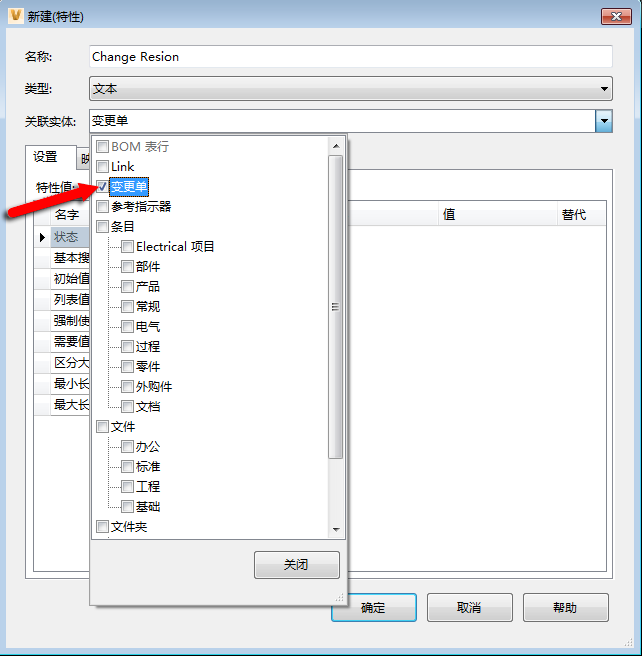

  5. “新建特性”对话框中,为新特性输入一个名称。
  6. 从“类型”列表中选择一种特性类型。
  7. “关联”列表中选择“变更单”
    “新建特性”对话框
    如果您希望该特性与其他实体类相关联,请从“关联”列表中选择它们。

    注意:无法将变更单用户定义的特性映射到另一个特性。
  13. 单击“确定”以创建新特性。
