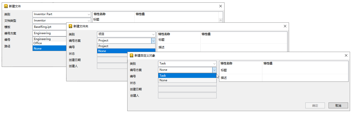

完成所有练习后,对新文件、新项目或任务进行编号时,将遵循针对所需上下文过滤编号方案的规则,如 Vault Explorer 中“项目”、“任务”和“文件”的图像中所示。

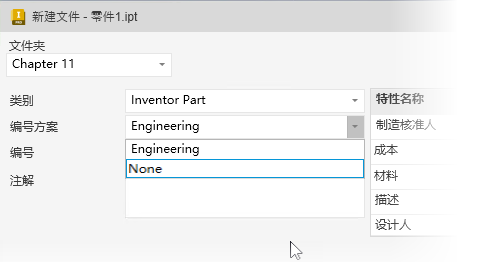

对于 CAD 应用程序,所有文件(独立于类别选择)都过滤到“工程”编号方案。
