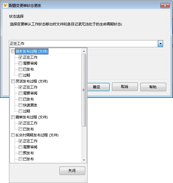

  1. 在 Vault Client 中,单击“工具”>“管理”>“Vault 设置”
  2. 在“Vault 设置”对话框中,选择“变更单”选项卡。
  3. 单击基于文件和条目生命周期状态,阻止变更单脱离“工作”状态旁边的“配置”。
  4. 选择条目或文件不能处于的生命周期状态,使变更单脱离工作状态。
  5. 单击“关闭”。
  6. 选择是否要将这些设置应用到条目和/或文件。
  7. 单击“确定”以保存更改。
