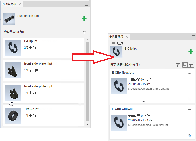

查看部件的搜索结果
  1. 单击“搜索”。搜索结果组会显示在“查找重复项”面板中。
  2. 单击所需的组结果可查看各个重复零件。
    表示具有相同源的零件(例如,使用 Copy Design 创建的零件或手动复制的零件)。
  3. 单击 “返回”可返回到组结果列表。

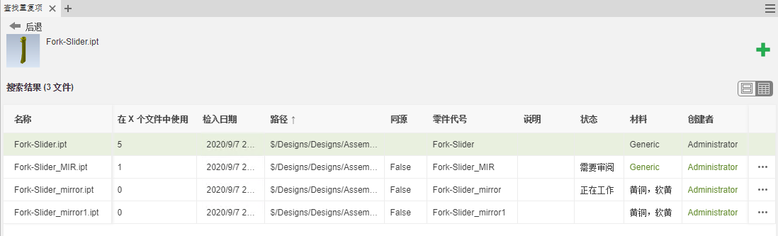

控制搜索结果的视图显示。可使用以下视图选项:
平铺视图
在包含图像预览的列表中显示搜索结果。
详细信息视图
显示搜索结果以及详细信息,例如材料、文件路径或源文件所使用的文件数。系统会先列出源文件,以便您轻松比较有关源文件和找到的重复项的数据。相同的特性以绿色表示。
您可以单击标题对列进行排序。还可以移动面板并将其固定到 Inventor 图形窗口的底部。

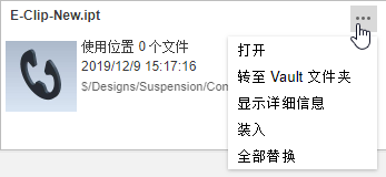

零件操作
单击搜索结果零件旁的 可访问以下选项:
打开
在 Inventor 中打开选定的零件。
转到 Vault
在 Vault 中打开选定的零件。
显示详细信息
显示有关零件的详细信息,例如版本数或使用位置。
放置
将选定零件放置到激活的部件。
全部替换
替换部件中零件的所有实例。
