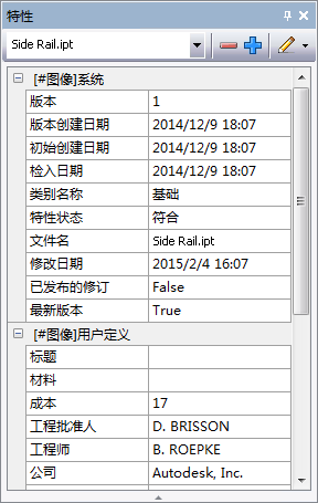

特性网格
您可以通过创建特性、添加特性、删除特性以及修改特性值,从而在 Vault 中自定义文件。
注意:Vault Professional 中提供特性网格。
特性网格中列出了选定文件的所有特性。从文件列表中选择文件后,关于特性网格的选项卡将显示在右侧窗格的底部。
特性会分为两组:系统定义的特性和用户定义的特性。折叠或展开每组特性查看不同定义类别的特性。
特性网格中显示了与选定文件关联的每个特性的名称和值。您可以配置特性网格,使之仅显示某些特性。
您可以选择所需的单元格或行,然后按 Ctrl+C 键盘快捷键进行复制。然后,通过按 Ctrl+V 键盘快捷键将复制的内容粘贴到其他应用程序中,例如 Microsoft Excel、Word 或电子邮件。
