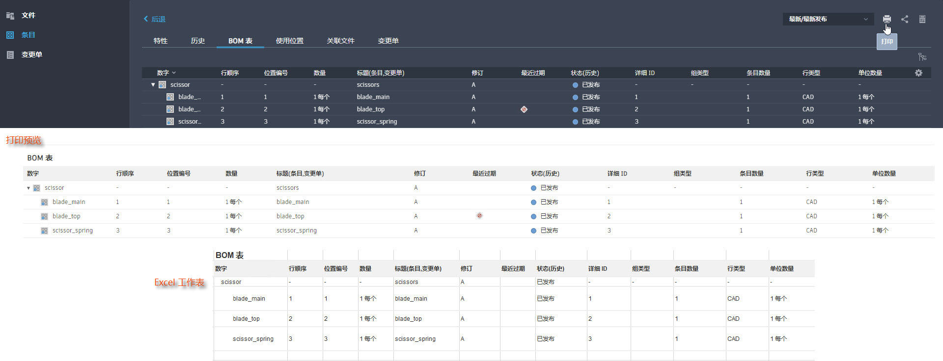

  3. 若要打印特定对象的详细信息,请执行以下操作:
    1. 选择对象名称以查看其详细信息。
    2. 选择要打印的选项卡(例如,“历史记录”、“BOM 表”等)。
    3. 单击页面右上角的“打印”图标 。该页面将打印所有行,无论其处于展开还是收拢状态。
    4. 按照浏览器的说明打印页面。
可以将数据从 Thin Client 提取到 Excel 电子表格以供参考。
将数据复制到 Excel 电子表格的步骤:
  1. 在“文件”、“条目”或“变更单”详细信息选项卡上,单击“打印”图标。
    此时将显示选项卡的预览。
  2. 选择行以将数据复制到 Excel 电子表格。如果要复制条目,请选择 BOM 表级别以在打印预览中包含 BOM 表级别。
    复制并粘贴到 Excel 电子表格的值将保留 Thin Client 布局。
  3. 复制后,在打印预览窗口上单击“取消”。
