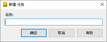

  2. 单击工具栏上的“新建”,然后选择“新建 *<自定义对象>”,其中 *<自定义对象> 是您要从其创建实例的自定义对象定义的名称。
    在以下示例中,用户会创建一个新任务。
    注意:您也可以在树中的自定义对象节点上单击鼠标右键,然后选择“新建任务”。
  3. 在“新建 *<自定义对象>*”对话框中,输入自定义对象实例的名称。
    例如,此用户可能要创建名为 Review John's Design 的任务实例。
  4. 单击“确定”。
    新的自定义对象实例即已添加。
