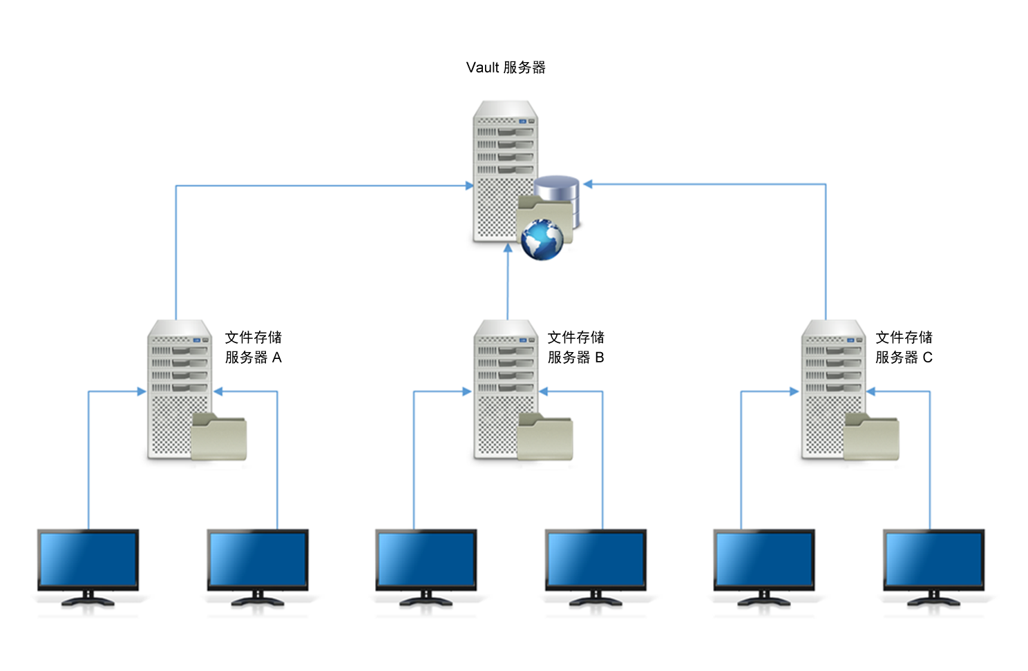

多个站点环境允许用户在多个位置设计产品(就像所有用户都在一个位置一样)。可使用两种不同的方法来实现此功能。
第一种方法是集中所有站点的数据库。Vault 的数据库可位于单独的服务器上,如下图所示。
第二种方法是建立一个主站点,使数据库和主文件存储都位于同一台服务器上。主站点中包含大多数用户,并且大部分设计工作均在此完成。
在这些环境中,用户可从其本地文件存储中打开 AutoCAD 工程图、Inventor 部件或 Microsoft Office 文档等数据文件。所有元数据均从一个中心数据库进行读写,这样,用户打开大型文件的速度比从广域网 (WAN) 复制这些文件快得多。
