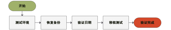

阶段 1 - 验证备份并测试移植
Autodesk 建议每次 Vault 升级都从验证的备份开始。
以下用于测试升级的步骤是验证备份的首选方法。
测试环境
最好的做法是在与生产服务器类似的计算机上执行对 Vault Server 的测试升级。通过测试升级可以确保备份有效,并确定潜在问题,而不影响生产环境。以下是对测试环境优势的概述。

如果无法实现与生产环境类似的测试环境,成本较低的替代方法是采用虚拟计算机,如 VMware 或 Microsoft 提供的 Virtual PC。虚拟机缺少上述很多优势,但远远优于不执行备份和移植验证。
恢复备份
使用 Vault Server 应用程序在测试环境中恢复生产备份。

验证恢复的数据
验证文件存储和数据库是否完整,以及恢复的环境是否可操作。使用客户端来验证内容,并使用 Vault Server 应用程序验证配置。
移植测试
安装本页详细介绍的过程来测试环境。使用测试环境提供安全选项来体验移植过程,并发现意外难题。尽管此过程需要花费一些时间,但从长远来看,它可以通过避免对生产环境的影响来节省时间和精力。
