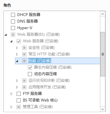

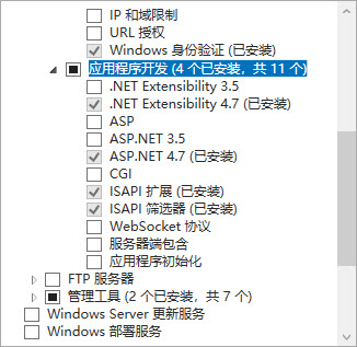

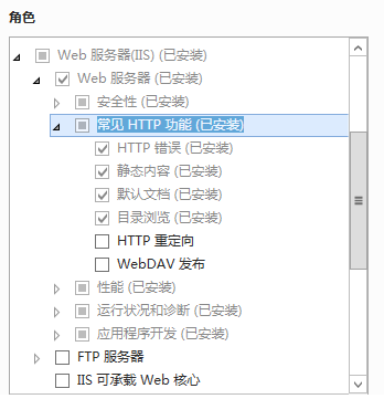

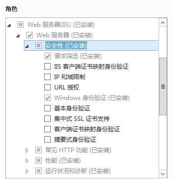

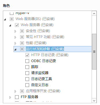

  7. 在“服务器角色”部分中,选择以下角色:
  8. 单击“安装”。
