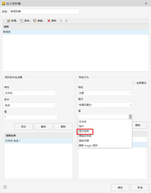

显示名称映射
到目前为止,如果显示名称和用户名不同,文件特性的特性值将显示为显示名称。但是,在 Copy Design 规则集行为中,特性值设置为“用户”。安装此更新后,您可以在定义 Copy Design 规则集行为时选择要显示的特性值(“用户”或“显示名称”)。
有关详细信息,请参见 Copy Design - 操作规则集
