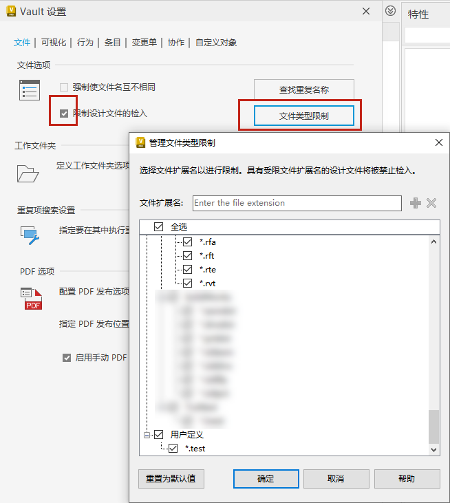

设计文件限制
管理员可以定义在“限制设计文件的检入”处于启用状态时不检入的设计文件的列表。可以将文件扩展名添加到用户定义的列表中,但不能删除系统默认扩展名。
因此,用户无法通过 Vault Client(拖放或“添加文件”功能)添加受限文件。他们只能使用相应 CAD 应用程序的附加模块客户端添加受限文件,以保留和维护文件关系。
有关详细信息,请参见管理文件限制
